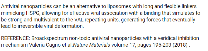

1-Звучит очень прикольно и делается просто. В целом липосомы очень часто используются, как модель вирусного проникновения. Но почему не реализован именно ваш вариант - я точно не уверен. Скорее всего потому что вирусы человека не прикрепляются к рецепторам "намертво" обычно и потому что липосомы очень неплохо разлетаются в теле, да и в клетки проходят, имеют свойство быстро распадаться. Скорее всего проблема в том, что поймав вирусы, они его не утилизируют и те отлично в итоге попадают в клетки. Поэтому липосомы используют или, как таргетную систему доставки антивирусных лекарств, или, как ложную цель, но которая имеет в себе же агенты для выведения вирусов из строя.
Тут интересный тред об этом базовый есть https://www.researchgate.net/post/Liposomes-that-Target-Viruses
Ну и липосомы, как таковые - уже понемногу становятся моветоном в био-нано-движе и от них отходят, отдавая большее преимущество различным наночастицам. (не знаю как адекватно прикрепить картинку с сравнением "за" и "против").
А в наночастицах уже есть вроде решение даже в том треде по концепту ловушки с креплением "намертво", так и аналогичные решения по таргентной доставке.

С 1 и 3 остаётся на самом деле решать именно подробности. Какие рецепторы клепать, как внедрить, как удешевить, как увеличить эффективность, какие системы доставки и крепления использовать, как подстроить под вирус (к примеру для твёрдого крепления правда лучше не распадающиеся наночастицы вместо липосом + определённый рецептор дающий крепкое ковалентное связывание).
