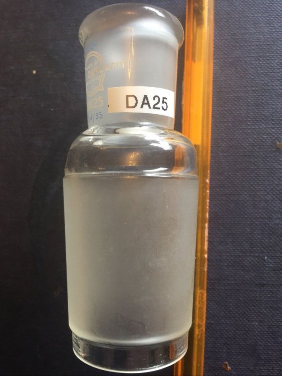

415813689_869345671540508_6806255895580015873_n.jpg.cc0485bf1b4cf87e92648c188fc2c71c.jpg
19/26 шлиф еще нашел не Ебее за пятёрку £.
1.thumb.jpg.0b3f4f3e488d8676f3f6760a3078560b.jpg2.thumb.jpg.ec5a94e1988f531379493d07947b4e5f.jpg
