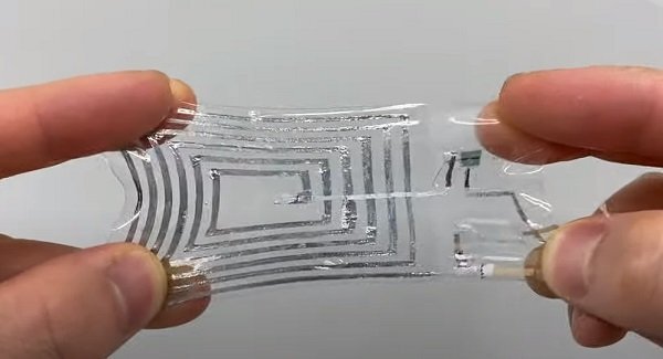

делаю проект тянущейся электроники. В качестве подложки используются различные тянущиеся рулонные пленки.
Сейчас это пленка Flexdym (СЭБС/стирол-этилен-бутилен-стирол) от французов. Но она очень дорогая, так как используется для микрофлюидики до 24 февраля стоимость 90 метров шириной 10 см была 550 тыс руб, что дорого для проектов.
Flexdym имеет отличное спекание, растяжение 720% и много других плюсов. На фото выше пример спеченной пленки. Склейка происходит при спекании двух пленок при температуре 120-160 градусов.
Пробовал TPU, PET, акриловые и многие другие пленки.. все очень ограниченны в растяжении.
Пытаюсь заменить СЭБС/стирол-этилен-бутилен-стирол пленки на силиконовые пленки на основе силикатного геля, так как они рулонные и хорошо тянутся, а так же выдерживают температуру более +450 градусов и при этом гораздо дешевле.

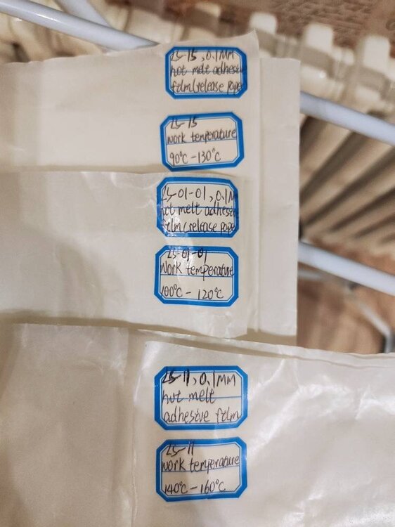

Вот что говорила одна китайская лаборатория, когда пыталась сделать полиуретановый слой клея
Я иногда слышал, что технический персонал говорит об этом, что может быть полезно для вас: наши продукты расплавляются при высокой температуре, а затем входят в ткань, чтобы играть роль склеивания. Силикагелевый материал не хочет, чтобы ткань пронизывала таким образом, поэтому ее можно приклеивать только тогда, когда водородное соединение в скрепленных химических компонентах работает.
По моему это я внес путаницу про селика гель и силиконовую пленку. Пленка из силика гель это была термоплавкая пленка клей, а основная подложку это силиконовая пленка. С другой стороны производитель мне говорил про силика гель. но возможно я напутал. Поэтому сейчас для уточнения задал вопрос.
Когда общаешься с несколькими десятками производителей, получаешь кучу образцов и делаешь множество опытов, то начинаешь уже путаться. Но в одном я точно уверен, что пленка из силикона, а вот если в ней добавки силика геля уже не уверен. Поэтому жду ответ производителя.
