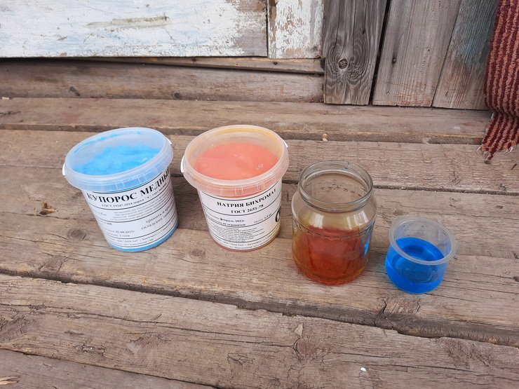

Какая-то реакция всё же происходит при смешивании этих компонентов. Вот растворы до смешивания:
А вот после смешивания. Цвет изменился, стал коричневый, осадок не выпадал. Возможно, образовался коллоидный раствор?
