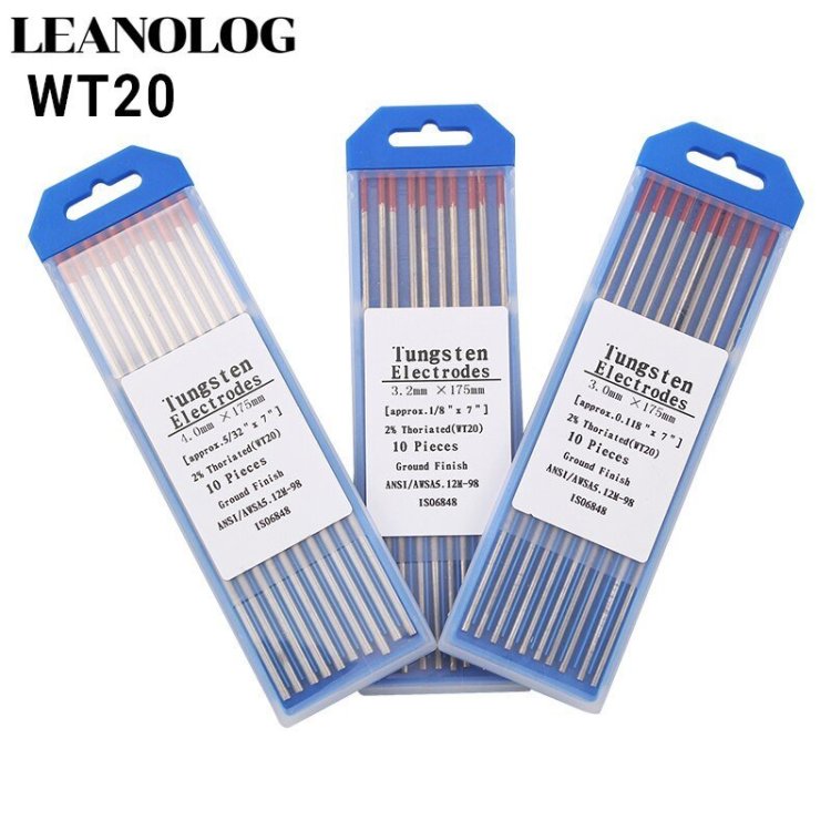

Приветствую.
Имеются вольфрамово-ториевые электроды для сварки (компактный металл в виде готового изделия в коробочке).
Содержание тория в вольфраме - 2%, согласно спецификаций.
Интересуют варианты разделения этого сплава (вольфрамом в результате можно пренебречь - нужен лишь торий).
Спасибо.
