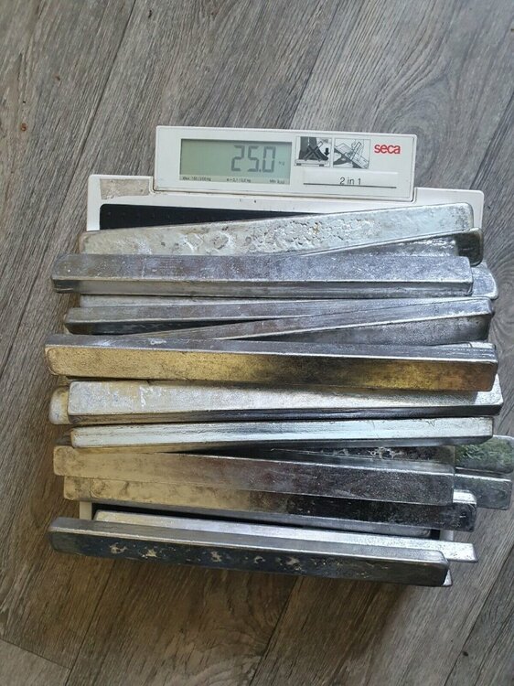

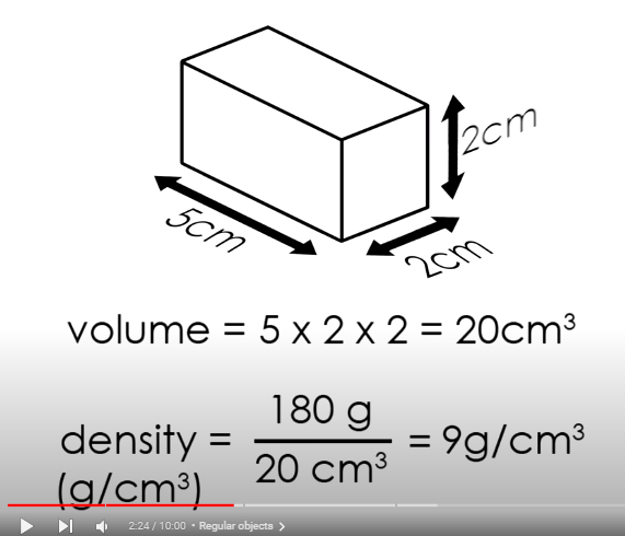

Romix Опубликовано 3 Мая, 2023 в 17:07 Поделиться Опубликовано 3 Мая, 2023 в 17:07 Нужна ваша помощь форумчане, я опять забыл как считать плотность, напомните пожалуйста формулу. Имея стороны слитка и вес. Ссылка на комментарий
Romix Опубликовано 3 Мая, 2023 в 18:21 Поделиться Опубликовано 3 Мая, 2023 в 18:21 Вес 0,9 кг, длина 30 см, ширина 28 мм и толщина 12 мм. Ссылка на комментарий
Вадим Вергун Опубликовано 3 Мая, 2023 в 18:26 Поделиться Опубликовано 3 Мая, 2023 в 18:26 03.05.2023 в 21:21, Romix сказал: Вес 0,9 кг, длина 30 см, ширина 28 мм и толщина 12 мм. 0.9/(0.3*0.028*0.012)=8928 кг/м3 На медь похоже 1 Ссылка на комментарий
Romix Опубликовано 3 Мая, 2023 в 18:39 Поделиться Опубликовано 3 Мая, 2023 в 18:39 В 03.05.2023 в 19:26, Вадим Вергун сказал: 0.9/(0.3*0.028*0.012)=8928 кг/м3 На медь похоже Нашел формулу, сначало надо найти объем. Не, это не медь, слитки серебристые... Может это быть, оловянно свинцовый припой? Продавец хочет 95£ с пересылкой за 25кг. По идеи можно проверить наличие олова, растворив кусок в азотки, выпадет оловянка... Ссылка на комментарий
Romix Опубликовано 3 Мая, 2023 в 18:46 Поделиться Опубликовано 3 Мая, 2023 в 18:46 Если это припой как минимум 60% в слитках олова, тоесть 15 кг. Цена олова на сегодня 27£ за кг. 15 х 27 = 405£. Можно хорошо навариться. Ссылка на комментарий
Вадим Вергун Опубликовано 3 Мая, 2023 в 18:50 Поделиться Опубликовано 3 Мая, 2023 в 18:50 03.05.2023 в 21:46, Romix сказал: Если это припой как минимум 60% в слитках олова, тоесть 15 кг. Цена олова на сегодня 27£ за кг. 15 х 27 = 405£. Можно хорошо навариться. Может быть что-то вроде ПОС60. Навариться вряд ли получится, разве только если у вас бесплатная азаотка. Ссылка на комментарий
Alonerover Опубликовано 3 Мая, 2023 в 19:10 Поделиться Опубликовано 3 Мая, 2023 в 19:10 (изменено) Товарищи, есть старая берёза, которая на половину сухая, но до конца засыхать никак не желает. При этом дерево представляет опасность как для прохожих, так и для машин (стоит у дороги) и т.к. оно не сухое - службы игнорируют требования жителей посёлка спилить его. Читал, что в качестве гербицида раньше на ж.д. перхлорат натрия использовали. Собственно вопрос - возможно ли в качестве аналога применить перхлорат калия? Он хуже растворяется в воде - не помешает ли это? Или возможно как-то усилить его растворимость? 03.05.2023 в 21:39, Romix сказал: Может это быть, оловянно свинцовый припой? Если посмотреть - https://ampero.ru/news/410480-raznovidnosti-pripoev-olovyanno-svintsovyh-pos.html - то вполне возможно. См. таблицу в главе "Характеристики ПОС и ПОССу". Учитывая возможную ошибку измерения - это может быть ПОС-40. Изменено 3 Мая, 2023 в 19:17 пользователем Alonerover Ссылка на комментарий

Romix Опубликовано 4 Мая, 2023 в 08:05 Поделиться Опубликовано 4 Мая, 2023 в 08:05 В 03.05.2023 в 19:50, Вадим Вергун сказал: Может быть что-то вроде ПОС60. Навариться вряд ли получится, разве только если у вас бесплатная азаотка. Купил. Откусив кусок в пару грамм от слитка кусачками и растворив его в азотки. Всё ли олово перейдёт в оловянную кислоту? Далие думаю растворить промытую оловянку в солянке и восстановить цинком, так я вычислю процент олова в припое. Рание был опыт, сколько я не мыл оловянку от азотки, растворяя её в солянке с подогревом всё золото в ней ушло в раствор. Да и даже при замещение меди из нитрата оловом, образуется оловянная кислота. Слегка подкислённым нитратом меди я теперь снимаю олово с плат, оставляя позолоту и медную основу на платах для дальнейший переработки. Вычислив процент олова, я могу продать эти слитки туда же в три раза дороже, с чем я пока не спешу, авось олово подорожает, пока нет нужды. Ссылка на комментарий
