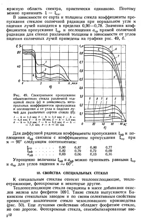

Из какого стекла делают покровные стекла для микроскопии? Прежде всего интересует спектр пропускания в ИК-области.
В ГОСТах написано просто "прозрачное силикатное стекло".
21.07.2023 в 11:25, Вадим Вергун сказал:
Какие именно длины волн (поддиапазоны) интересуют? Ближний, средний, дальний? А то весь диапазон ИК тянется от 780 нм до 1 мм!
21.07.2023 в 20:33, St2Ra3nn8ik сказал:
Ближний. Микрон до 2.
21.07.2023 в 22:40, St2Ra3nn8ik сказал:
Обычное стекло должно быть прозрачно до 2 мкм.
По этой диаграмме видно что на 2 мкм 20% поглощает, тогда как, например, кварц не поглощает ничего, кроме того есть же стекла, типа БС11 которые тоже очень мало поглощают.
21.07.2023 в 20:11, Вадим Вергун сказал:
20% поглощает
А какой минимальный коэффициент пропускания требуется?
Не встречал кварцевых покровных стёкол. Да и сильно хрупкими будут по сравнению с обычным стеклом, а вот из БС11 толк может выйти, но подозреваю, что делают их на заказ.
22.07.2023 в 19:34, St2Ra3nn8ik сказал:
Не то что бы что-то требуется, просто есть желание узнать как с этим обстоит дело у самых обычных покровных стекол.
22.07.2023 в 17:03, Вадим Вергун сказал:
Думаю, можно ориентироваться на те графики. Только надо учесть, что там указано пропускание для стёкол толщиной минимум 1,6 мм (пропускание ~88%), а покровные стёкла толщиной всего 0,2-0,3 мм, и, соответственно у них пропускание будет заметно выше.
