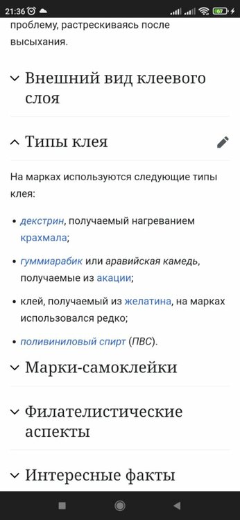

dmr Опубликовано 9 Сентября, 2022 в 16:36 Поделиться Опубликовано 9 Сентября, 2022 в 16:36 https://ru.m.wikipedia.org/wiki/Гуммирование_почтовых_марок Ссылка на комментарий
