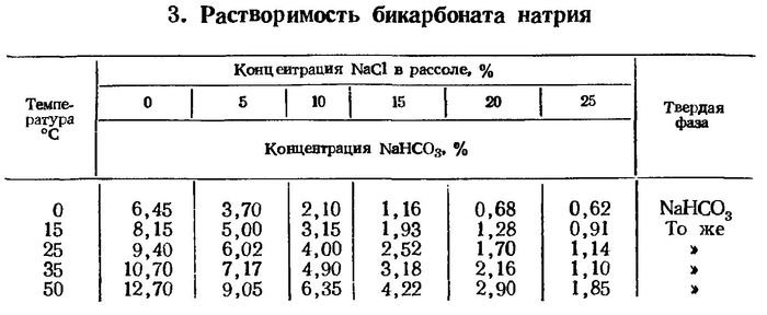

Градусов до 50 раствор нагревать можно без опасности разложения бикарбоната. Согласно этой таблице, в 25% растворе хлорида натрия растворимость бикарбоната натрия уменьшается приблизительно в 10 раз:
