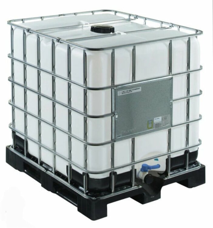

А в технологии, где пришлось сталкиваться с 50%-ной перекисью, она использовалась из таких кубиковых емкостей (на фотке), из которых насосом подавалась в реактор при 55 градусах, когда окисление было самым эффективным, а разложение приемлемым.
А вот какой специалист бы смог оценить проникновение перекиси через емкость, нелегкий вопрос. Человек, видимо, должен быть хорошо знаком с материаловедением.
