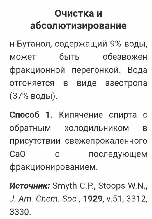

В 13.02.2023 в 12:08, Кузьма кузмович сказал:
и чё? гореть будет хуже? у ацетона октановое число вообще 108, да и у этанола 105, даже если будет немного воды ниже 90 думаю оно не опустится. а во время второй мировой воду специально в двигатель самолётов впрыскивали для форсажа, главное что бы воды было не много.
А сколько немного?
Вот смотрите, процентов 9% все же может быть:Screenshot_20230213_155000.thumb.jpg.521c075aaee8a42df311c573a6b9c19f.jpg
А для более сухого, если через азеотроп, нужна колонка.
Влажный бутанол гореть будет не хуже сухого, а в движке - может и лучше. Вот только вонять будет... У него ещё есть такой, "загрудинный эффект" - нюхнёшь его, и потом долго выдохнуть не можешь, как будто комок ваты в лёгких.
