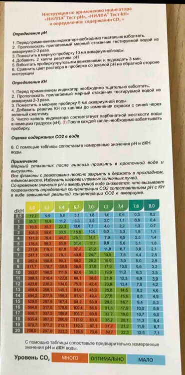

Элона Опубликовано 18 Февраля, 2023 в 08:02 Поделиться Опубликовано 18 Февраля, 2023 в 08:02 Здравствуйте, уважаемые химики! Помогите пожалуйста решить прикладную задачку. Требуется получить СО2 для растений в аквариуме. Простейший регулируемый агрегат я быстренько придумала, а вот как правильное его "заправить реактивами ", вычислить не могу, поскольку школьный курс химии за примерно лет 50 подзабылся... Точнее - начисто забылся. Хоть я и технарь, но не химик ни разу. Видео прибора прилагается Капельница с лимонной кислотой и бутылка с раствором питьевой соды. Скорость реакции регулируется. Газ через трубку отправляется под воду через распылитель. Вопрос о количествах и концентрациях реактивов для максимального выхода СО2 Гуголь мне малость помог. Нашла уравнение. Химическое уравнение 3 NaHCO3 + C6H8O7 = 3 CO2 + 3 H2O + Na3C6H5O7. Дальше вспомнила, что надо знать моли. Жалоба Опубликовано 16 часов назад Вспоминаю школьный курс химии. Хде мои 17 лет? Сода+ лимонная кислота. Нашла уравнение. Химическое уравнение 3 NaHCO3 + C6H8O7 = 3 CO2 + 3 H2O + Na3C6H5O7. Питьевая сода Молярная масса NaHCO3 84, 0067г/моль Лимонная кислота Молярная масса C6H8O7 192,12532 г/моль Получается что? Чтобы все прореагировало, надо 3 моля соды (252г) И 1 моль лимонной кислоты?(192г) И можно, вероятно, вес кратно менять. Так или нет? В результате я получу СО2 . А сколько? ( в Массе это 3 моля будет?) А в объеме - при атмосферном давлении - тут у меня полный затык((() И какие корнцентрации должны быть, чтобы оно работало подольше? Ссылка на комментарий

Элона Опубликовано 18 Февраля, 2023 в 08:48 Автор Поделиться Опубликовано 18 Февраля, 2023 в 08:48 В 18.02.2023 в 11:36, Paul_S сказал: Рыбок заведите, они будут СО2 выделять в автоматическом режиме. Как выяснилось, этого недостаточно ( рыбки есть). У меня есть Нипловский капельный тест, который показывает концентрацию СО2 при измерении kH и pH (по табличке) Для kH=3 и pH=7,4 ( у меня) Получается СО2 маловато))) Ссылка на комментарий

Элона Опубликовано 18 Февраля, 2023 в 08:53 Автор Поделиться Опубликовано 18 Февраля, 2023 в 08:53 И косвенно - по состоянию растений - маловато СО2. Света достаточно ( 1200 Люкс), а растения плохо растут и выглядят плохо) Ссылка на комментарий
