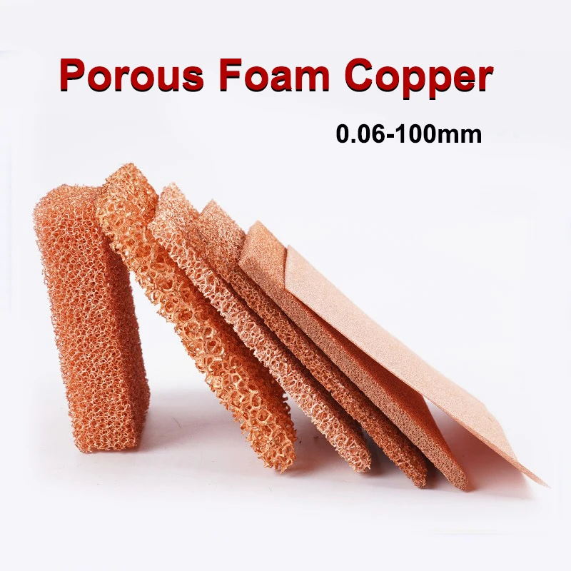

вот как выглядит вспененная медь.
завидую что я выпустил не тонну водорода.
ну компенсирую сероводородом и метаном.
и к марсу тоже полечу. как Илон Маск.
но предварительно отрежу кусок вспененной меди, затолкаю в кварцевую трубу, вдоль трубы галогенку на 500вт, посередине с другой стороны термопару.
что медь что хромит меди работают примерно при 200-300С.
если бахнет - считайте меня язычником.
Изменено пользователем Razor8

16.07.2023 в 17:14, Razor8 сказал:
интересно будет узнать о результатах. А Медная трубка большой длины в спирали , которая компенсирует недостаточную площадь поверхности , большими размерами и выходящим из этого большим временем контакта не подойдет?
