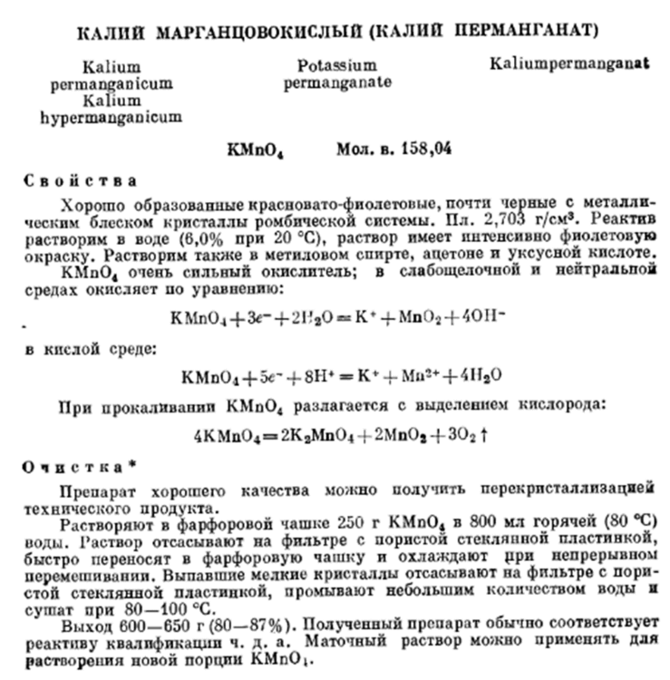

17.07.2023 в 17:02, stearan сказал:
растворимость марганцовки в воде при 25°С - 7.6г/100мл (что в принципе в согласии с выше указанным), а при 65°С - 25г/100мл *)
так что кристаллизация не совсем без шансов... если знать, как бороться с разложением :)
*) CRC Handbook of Chemistry and Physics
    Вот уж не знаю, но Карякин вместе с Ангеловым "зуб дают", что до ч.д.а. марганцовочку перекристаллизацией очистить возможно...
В 08.08.2023 в 12:59, Nemo_78 сказал:
что там под "звездочкой" пишут?  ибо в абзаце "Oчистка" не всё ладно с граммами-выходами...
но в общем соответствует ранее указанному факту, что растворимость марганцовки достаточно сильно увеличивается с температурой и соответственно, перекристаллизация вещества из раствора  возможна.
В 08.08.2023 в 15:01, Nemo_78 сказал:
О-как...
выход 600-650г они-же 80-87% подразумевает исходную загрузку 750г, а не 250 как указано в предписании.
"автоматом" подумалось, что " * " у заголовка "Очистка" отсылает к пояснению по этому поводу...
  • Согласен! 1
