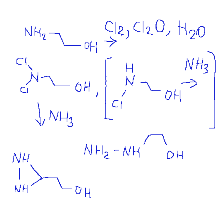

Хлорирование аминоэтанола
BritishPetroleum
Перейти к решению Решено Paul_S,
  • Решение
Углерод хлорироваться в первую очередь будет. Просто потому, что он окисляется легче. Сначала будет моноальдегид с отщеплением воды, потом глиоксаль с отщеплением хлорида аммония. В итоге будет глиоксаль, который в водной среде окислится до щавелевки.
13.09.2023 в 00:14, Paul_S сказал:
неожиданно
а хлорид аммония разве не конденсируется с альдегидами?
С формалином то будет хлорид метиламина
12.09.2023 в 23:38, BritishPetroleum сказал:
Ну, может будут в какой-то мере продукты конденсации глиоксаля с аммиаком. Которые все равно будут окисляться дальше до щавелевки и далее до СО2 и Н2О.
В 12.09.2023 в 23:28, BritishPetroleum сказал:
неожиданно
все химические дороги ведут к глиоксалю, да ты и сам уже думаю заметил
