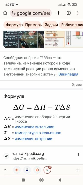

dmr Опубликовано 21 Сентября, 2023 в 03:04 Поделиться Опубликовано 21 Сентября, 2023 в 03:04 Есть формула энергии Гиббса, откуда находят температуру, когда реакция термодинамически может идти. Но на практике это может и отличаться. Ссылка на комментарий
Paul_S Опубликовано 21 Сентября, 2023 в 03:32 Поделиться Опубликовано 21 Сентября, 2023 в 03:32 Здесь есть два аспекта - термодинамический и кинетический. Реакция в принципе возможна, если ее энергия Гиббса меньше нуля https://ru.wikipedia.org/wiki/Энергия_Гиббса#Энергия_Гиббса_и_направление_протекания_реакции Но вовсе не обязательно, что она резво заведется при этом условии. Потому что кроме термодинамики есть кинетика. Чтобы реакция завелась, нужно, чтобы молекулы веществ могли преодолеть энергетический барьер, называемый энергией активации. https://www.chem.msu.ru/rus/teaching/kolman/28.htm Для ее определения служат различные эмпирические методы. Ссылка на комментарий
