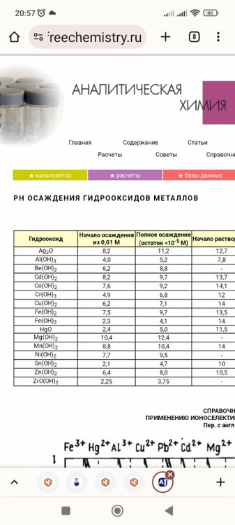

dmr Опубликовано 13 Октября, 2023 в 15:57 Поделиться Опубликовано 13 Октября, 2023 в 15:57 Повышай рН с контролем значений Ссылка на комментарий

Andrej77 Опубликовано 13 Октября, 2023 в 18:44 Автор Поделиться Опубликовано 13 Октября, 2023 в 18:44 13.10.2023 в 20:57, dmr сказал: Повышай рН с контролем значений Чем повышать то? NaOH не подходит дорого уже написал. Ссылка на комментарий
Shizuma Eiku Опубликовано 14 Октября, 2023 в 17:36 Поделиться Опубликовано 14 Октября, 2023 в 17:36 Добавить избыток кальцинированной соды, медь останется в растворе в виде комплексного карбоната, никель выпадет в осадок который можно отфильтровать, а потом перевести в раствор действием кислоты. Хотя, именно по цене, сода не сильно дешевле NaOH, дешевле него не знаю даже что может быть. Известь кстати вариант т.к. при ее избытке медь перейдет в раствор в виде комплексного Ca[Cu(OH)4], а никель выпадет в осадок вместе с гипсом, из которого никель можно извлечь обработкой осадка уксусной кислотой. Ссылка на комментарий
