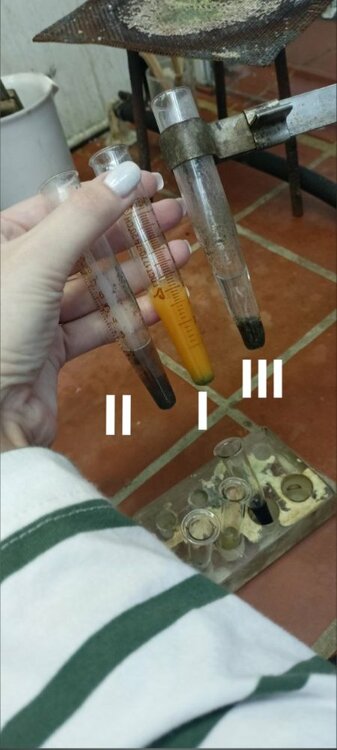

kpokodil4 Опубликовано 19 Октября, 2023 в 12:34 Поделиться Опубликовано 19 Октября, 2023 в 12:34 (изменено) Проводили стандартный опыт для определения активности амилазы и ее термолабильности. Ход опыта был такой: 1) В одну пробирку добавляют 2-3 мл слюны, доводят ее до кипения и кипятят 5-8 минут 2)В три пробирки добавляем 10 капель р-ра крахмала 1%, в первую дополнительно добавляем 10 капель слюны, разведенной в 10 раз, во вторую 10 капель прокипяченной слюны из п.1, в третью просто дистиллированной воды в качестве контрольной пробы. В итоге имеем три пробирки I - с разведенной слюной II - с прокипяченной слюной III - без слюны 3) Далее к каждой пробирке добавили 5 капель NaOH и 3 капли CuSO4, осторожно нагрели верхнюю часть пробирки до закипания раствора и кипятили 1 минуту. В итоге получили такую картину: В пробирке с разбавленной слюной наблюдается положительная реакция Троммера, чего и стоило ожидать ввиду полного разложения крахмала амилазой слюны до мальтозы и глюкозы ( пробирка по середине) В пробирке без слюны вообще (крайняя справа) видно что реакция Троммера не протекает, есть лишь осадок Cu(OH)2 почерневший от нагревания А вот собственно и главный вопрос: В пробирке с прокипячённой слюной, как я думал, должна быть такая же ситуация как в пробирке без слюны вообще, т.е. амилазы разрушена кипячением, следовательно крахмал не расщепляется и реакции Троммера на альдегидную группу не будет, собственно ее и нет, НО!!! Мы видим что раствор над осадком Cu(OH)2 имеет немного фиолетовый цвет и вот откуда он берется мне вообще не понятно. Такой результат получили и при повторном эксперименте, т.е. это вряд ли случайность, связанная с неаккуратным выполнением эксперимента. Йод тоже никто никуда не добавлял, т.е. этот вариант тоже отметается, да и тем более йод окрасил бы раствор в синий цвет. Амилазы в прокипяченной слюне точно нет, т.к. проводили так же опыт на йодную пробу и результаты в пробирке с прокипяченной слюной и вообще без слюны были одинаковы - интенсивное синее окрашивание. Так что вопрос: Откуда фиолетовая окраска раствора в пробирке с прокипячённой слюной? Изменено 19 Октября, 2023 в 12:35 пользователем kpokodil4 Ссылка на комментарий
St2Ra3nn8ik Опубликовано 19 Октября, 2023 в 19:31 Поделиться Опубликовано 19 Октября, 2023 в 19:31 (изменено) 19.10.2023 в 12:34, kpokodil4 сказал: Откуда фиолетовая окраска раствора в пробирке с прокипячённой слюной? Могу ошибаться, но вероятно амилазы не полностью денатурировались при "варке" и сохранили небольшую активность, достаточную для образования небольшого количества мальтозы из крахмала, давшей немного мальтозата меди (аналогичного известному сахарату меди). Изменено 19 Октября, 2023 в 19:31 пользователем St2Ra3nn8ik Ссылка на комментарий
ash111 Опубликовано 21 Октября, 2023 в 15:08 Поделиться Опубликовано 21 Октября, 2023 в 15:08 В 19.10.2023 в 15:34, kpokodil4 сказал: Откуда фиолетовая окраска раствора в пробирке с прокипячённой слюной? вероятно потому что денатурированная амилаза дает комплекс с двухвалентной медью. Запросто такое может происходить, там есть чему и как комплексовать. Возможно что и в первой пробирке некий комплекс образуется, просто его не видно изза интенсивной окраски раствора Ссылка на комментарий
St2Ra3nn8ik Опубликовано 21 Октября, 2023 в 17:13 Поделиться Опубликовано 21 Октября, 2023 в 17:13 21.10.2023 в 15:08, ash111 сказал: вероятно потому что денатурированная амилаза дает комплекс с двухвалентной медью. Запросто такое может происходить, там есть чему и как комплексовать. Кстати, да. Биуретовая реакция. Ссылка на комментарий
