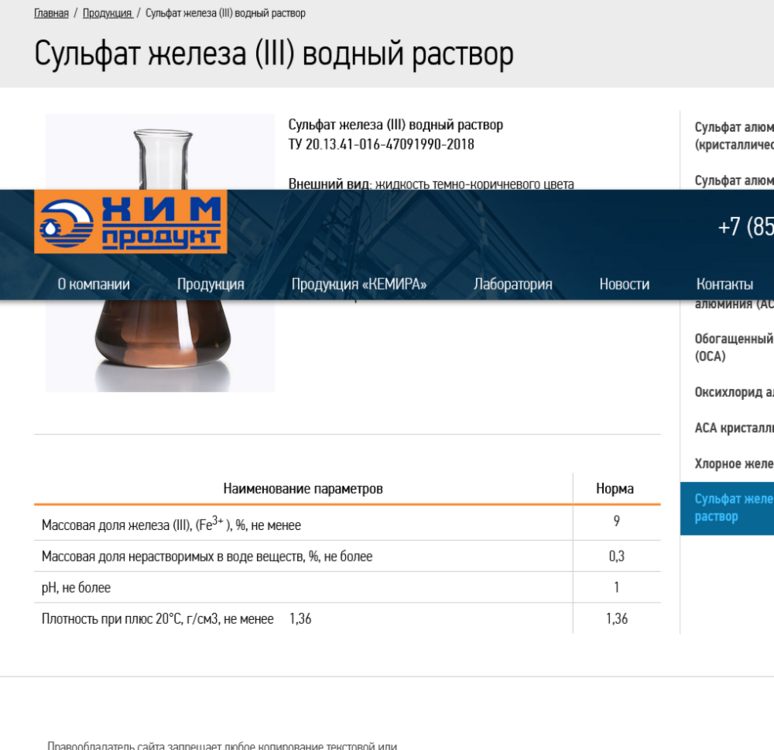

Прикинь, у нас в школе есть реактив  сульфат железа 3
Так вот, мне нужно было съездить за книгой, я зашёл в лаборантскую, нашёл этот реактив - и что ты думаешь? 5% раствор бесцветный.. :)
27.10.2023 в 20:08, HE KOT сказал:
27.10.2023 в 18:39, бродяга_ сказал:
вероятно предполагался сильно разбавленный раствор.
запомни студент - знание сила.
