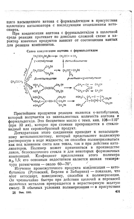

NinjaCatus Опубликовано 4 Января, 2024 в 06:59 Поделиться Опубликовано 4 Января, 2024 в 06:59 Здравствуйте, хотел бы узнать один аспект данного типа реакций. Если мы в качестве метильной компоненты возьмем ацетон, а в качестве карбонильной - формальдегид. Т.к формальдегид - очень активная карбонильная компонента, будет присоединяться сразу 3 эквивалента, но т.к мы в качестве метильной компоненты брали ацетон, у нас останется ещё группа CH3. Собственно, вот в чем вопрос - может ли ещё 3 эквивалента формальдегида присоединиться по данной группе? Ссылка на комментарий
Arkadiy Опубликовано 4 Января, 2024 в 11:08 Поделиться Опубликовано 4 Января, 2024 в 11:08 Нет! Только 2 по обеим метильным группам с образованием двойной связи 1 Ссылка на комментарий
yatcheh Опубликовано 4 Января, 2024 в 15:15 Поделиться Опубликовано 4 Января, 2024 в 15:15 04.01.2024 в 09:59, NinjaCatus сказал: Здравствуйте, хотел бы узнать один аспект данного типа реакций. Если мы в качестве метильной компоненты возьмем ацетон, а в качестве карбонильной - формальдегид. Т.к формальдегид - очень активная карбонильная компонента, будет присоединяться сразу 3 эквивалента, но т.к мы в качестве метильной компоненты брали ацетон, у нас останется ещё группа CH3. Собственно, вот в чем вопрос - может ли ещё 3 эквивалента формальдегида присоединиться по данной группе? При попытке ввести в конденсацию больше 2 эквивалентов формаля образуются ацетон-формальдегидные смолы. Аналогия с ацетальдегидом тут не работает. Ссылка на комментарий
Вольный Сяншен Опубликовано 4 Января, 2024 в 16:48 Поделиться Опубликовано 4 Января, 2024 в 16:48 04.01.2024 в 09:59, NinjaCatus сказал: может ли ещё 3 эквивалента формальдегида присоединиться по данной группе? Пишут, что может в щелочной среде. Но в той же щелочной среде очень быстро полимеризуется: Ссылка на комментарий
Paul_S Опубликовано 4 Января, 2024 в 17:51 Поделиться Опубликовано 4 Января, 2024 в 17:51 Вообще, это возможно. Гексаметилолацетон я даже в каком-то учебнике видел. https://chem21.info/page/237085210191081222226133048179076174109052018019/ Ссылка на комментарий
