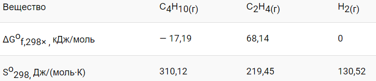

Пример:
Используя справочные термодинамические данные, определить может ли при 298,15 К самопроизвольно протекать реакция
Изменено пользователем ваниил
