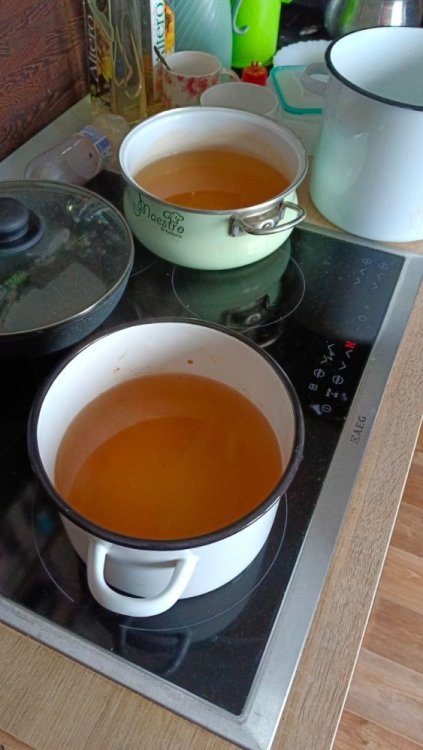

Здравствуйте ! Из крана течёт нормальная вода ( в смысле прозрачности и цвета) , после кипячения делается коричневой ,  что могло быть в воде ? Если железо , то примерно сколько ? Фото натуральное .
Двухвалентное железо? При просто стоянии такое же происходит? Или осадок рыжих хлопьев выпадает?
В принципе не особо вредно.

Железо. Много.

Растворимый гидрокарбонат железа 2+ при кипячении разлагается/окисляется до нерастворимого гидроксида железа 3+. Если у Вас есть горячая вода, она наверняка течет уже ржавая.
Не факт, гидроокись может еще в котле отлагаться.

Радуйтесь у вас из-под крана минералка бежит.
Где происходит это все? Не Северный Кавказ случаем?
По весне водопроводная вода по фенолам зашкаливает. В сочетании с железом, да при нагревании, может окраска появляться от всяких X-фенолятов железа(III), даже если того железа там немного.
Хотя рановато для этого, обычно это во время паводка бывает.
