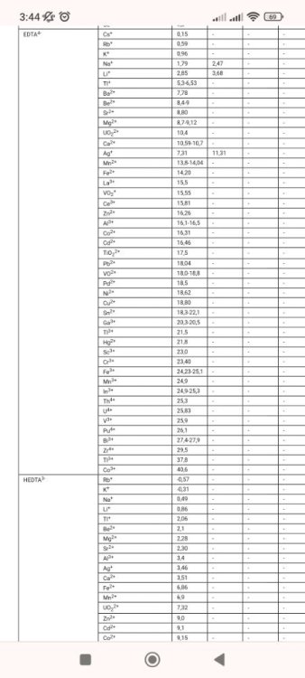

Судя по таблице сильный комплекс образуется, я думал растворим.
В 12.04.2024 в 22:26, yatcheh сказал:
комплексоны - это ж дело мягкое, тёплое
Я б не сказал, учитывая растворение в комплексонах благородных металлов

В 13.04.2024 в 01:43, dmr сказал:
Со скоростью один мкм в миллион лет...
