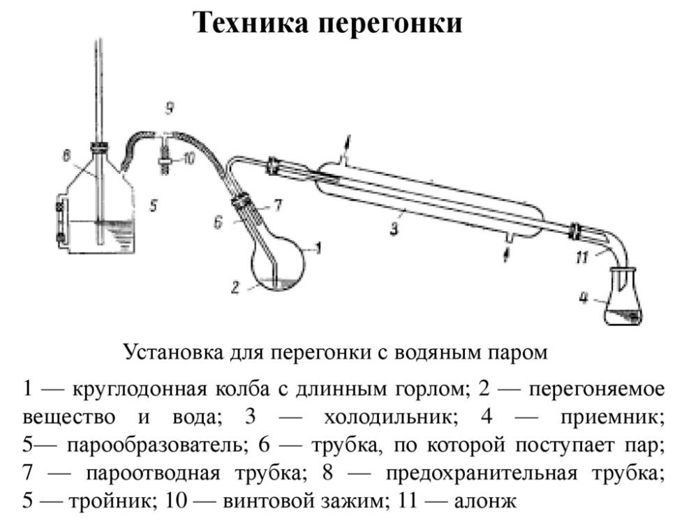

Shizuma Eiku Опубликовано 4 Мая, 2024 в 18:11 Поделиться Опубликовано 4 Мая, 2024 в 18:11 Для эфирного масла нужен полноценный аппарат для перегонки с паром, причем даже такой как на картинке выше не вполне подойдет т.к. само эфирное масло агрессивно по отношению к резине пробок и портится из-за них. Ссылка на комментарий

St2Ra3nn8ik Опубликовано 4 Мая, 2024 в 20:18 Поделиться Опубликовано 4 Мая, 2024 в 20:18 В 04.05.2024 в 18:11, Shizuma Eiku сказал: причем даже такой как на картинке выше не вполне подойдет т.к. само эфирное масло агрессивно по отношению к резине пробок и портится из-за них. Да не вопрос! Легко можно его на шлифах собрать. Ссылка на комментарий

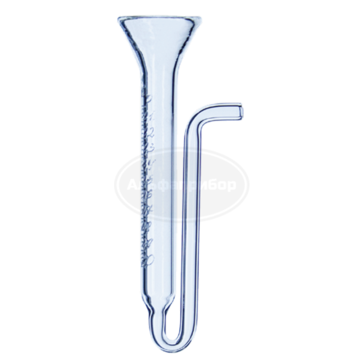

Shizuma Eiku Опубликовано 4 Мая, 2024 в 20:32 Поделиться Опубликовано 4 Мая, 2024 в 20:32 В 04.05.2024 в 23:18, St2Ra3nn8ik сказал: Да не вопрос! Легко можно его на шлифах собрать. Хе, на шлифах это все собрать весьма непросто - например, трубка 6 в колбе 1 должна быть изогнута на конце для повышения эффективности процесса. Т.е. в самом простом случае, нужно брать двухгорлую колбу, искать подходящую трубку с керном и муфтой, вытягивать и гнуть ее (да и то удача если она будет не из термостойкого стекла, а если она такая, то на обычной горелке согнуть ее не получится). Наклон колбы 1 тоже будет трудно согласовать с изгибами переходов, а он нужен. Тот прибор для перегонки с паром, который изображен, это отличный лабораторный прибор для перегонки обычных реактивов, вроде нитробензола или анилина, но не для эфирных масел. Для эфирных масел чаще всего применяется специальный маленький уловитель, подвешиваемый внутри колбы, вроде насадки Гинзберга: Она малюсенькая, там разметка в миллилитрах и долях. Ссылка на комментарий

Begemot_555 Опубликовано 5 Мая, 2024 в 07:09 Поделиться Опубликовано 5 Мая, 2024 в 07:09 В 04.05.2024 в 22:20, Arkadiy сказал: у эфирного масла есть растворимость в воде, так что все растворилось А вот и не у каждого. Масло чайного дерева например точно нерастворимо. Но его намаешься получать. Вообще смешная тема получилась. Тут не знаешь какой холодильник помощнее воткнуть а может и с вакуумом чтобы меньше "компота" получалось (например можжевельник шикарно экстрагируется с вакуумом)... а тут перегонка "на тазик", холодильник Либиха из чего на свалке нашлось.... кстати то что на фото не самая удачная схема для паровой перегонки. Греть надо и емкость с продуктом из которого перегоняют иначе через короткое время там болото. И резиновые пробки - крайнее зло. Даже в куда более простом самогоноварении черная резина табу - портит все. Тогда уж лучше силикон или на крайний случай от шампанского. Но шлифы полюбому лучше В 04.05.2024 в 23:32, Shizuma Eiku сказал: Хе, на шлифах это все собрать весьма непросто - например, трубка 6 в колбе 1 должна быть изогнута на конце для повышения эффективности процесса. Т.е. в самом простом случае, нужно брать двухгорлую колбу, искать подходящую трубку с керном и муфтой, вытягивать и гнуть ее (да и то удача если она будет не из термостойкого стекла, а если она такая, то на обычной горелке согнуть ее не получится). Наклон колбы 1 тоже будет трудно согласовать с изгибами переходов, а он нужен. Тот прибор для перегонки с паром, который изображен, это отличный лабораторный прибор для перегонки обычных реактивов, вроде нитробензола или анилина, но не для эфирных масел. Для эфирных масел чаще всего применяется специальный маленький уловитель, подвешиваемый внутри колбы, вроде насадки Гинзберга: Она малюсенькая, там разметка в миллилитрах и долях. Клевенджера лучше но конечно посложнее (подороже) будет 1 Ссылка на комментарий
