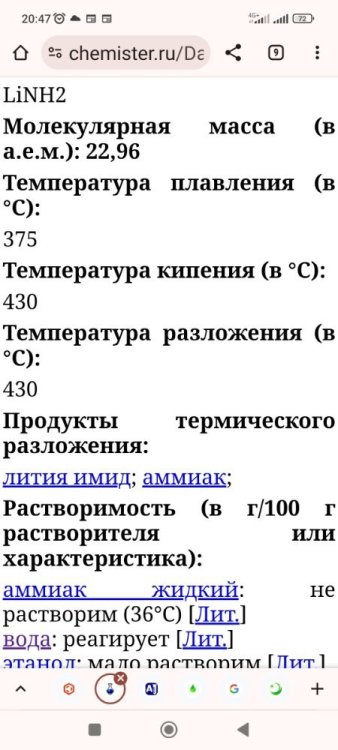

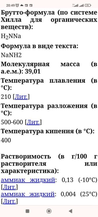

dmr Опубликовано 14 Мая, 2024 в 15:47 Поделиться Опубликовано 14 Мая, 2024 в 15:47 В 13.05.2024 в 22:25, yatcheh сказал: Разве что обменом в жидком аммиаке, если подобрать подходящую соль натрия Нерастворим В жидком аммиаке амид лития Да и натриевые практически нерастворим Ссылка на комментарий
yatcheh Опубликовано 14 Мая, 2024 в 17:12 Поделиться Опубликовано 14 Мая, 2024 в 17:12 В 14.05.2024 в 18:47, dmr сказал: Нерастворим В жидком аммиаке амид лития Да и натриевые практически нерастворим Растворимость уменьшается с повышением температуры (для солей лития это сплошь и рядом). Надо найти растворимость при -36С. Это и удобнее - автоклав не нужен, можно в дьюаре замешать. Ссылка на комментарий

dmr Опубликовано 14 Мая, 2024 в 17:45 Поделиться Опубликовано 14 Мая, 2024 в 17:45 В 14.05.2024 в 22:12, yatcheh сказал: Растворимость уменьшается с повышением температуры (для солей лития это сплошь и рядом). Надо найти растворимость при -36С. Это и удобнее - автоклав не нужен, можно в дьюаре замешать. Мне кажется значимых значений растворимости не будет. Хотя хз конечно. Но амиды по моему именно за счёт слабой растворимости в аммиаке и выделяли из ж.аммиака Ссылка на комментарий
