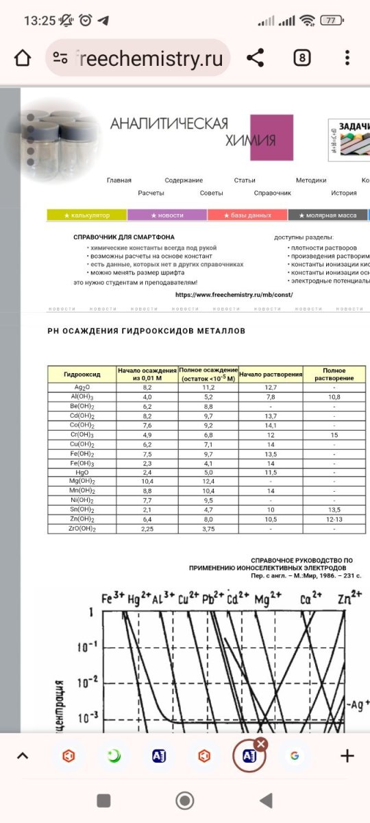

В 11.11.2024 в 22:40, chemister2010 сказал:
Ну вы рН осаждения гидроксида не достигли. Плюс еще сделали карбонатный буфер, который обладает некоторой устойчивостью к изменению рН.

Интересно что кальций очень сильно И очень хорошо осаждается гидрокарбонатом натрия в отличие от магния
Хотя казалось бы кальций намного более сильное основание и у него pH осаждения должно быть ещё выше
