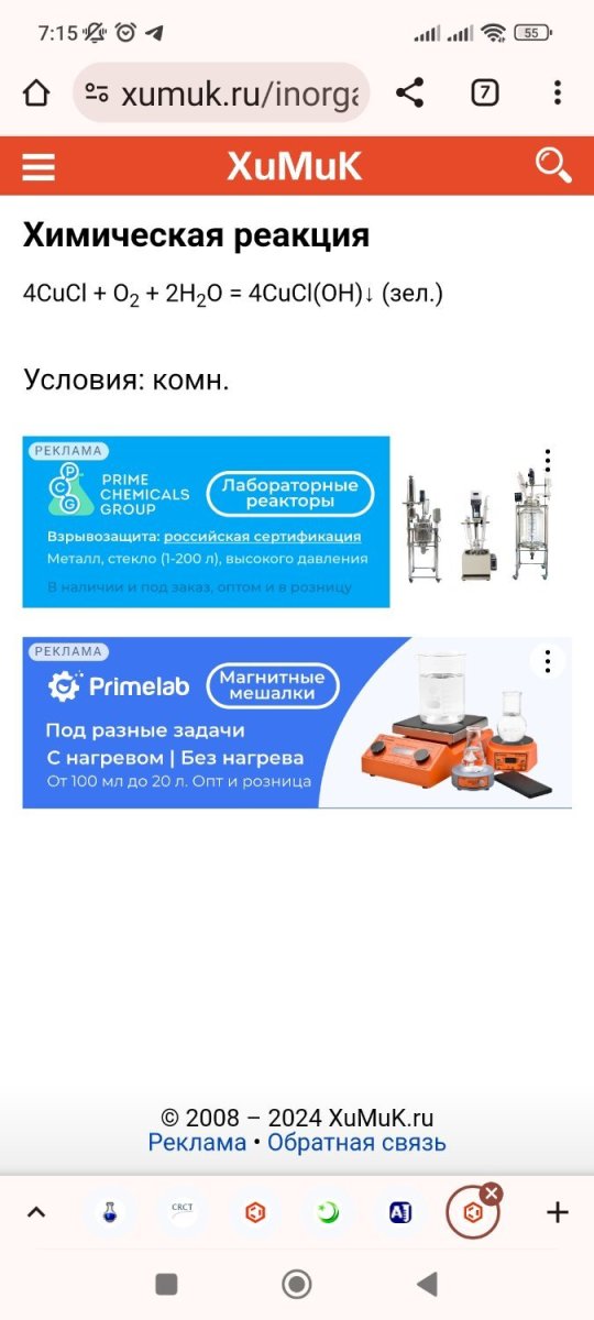

Однохлористая медь, изначально белая, желтеет и зеленеет при хранении, превращаясь в двухосновную основную соль

Вообще, CuCl белый в чистом виде, но на воздухе он быстро зеленеет из-за образования CuOHCl.
