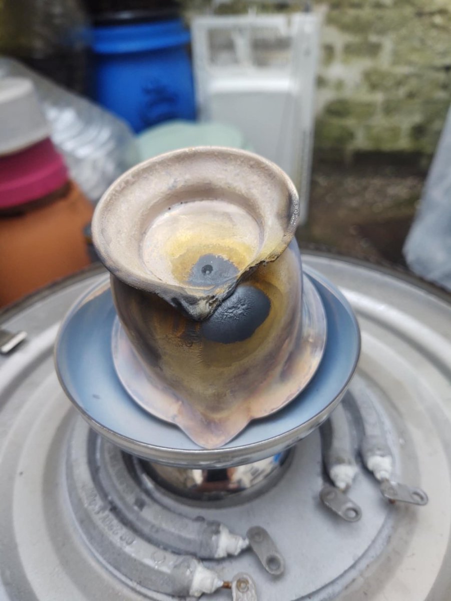

Чо за сплав??
Romix
Вопрос
Чо за сплав, внутри серебряный, вообще не магнитится, погрев его MAPP+ расплавился и появилась желтая окись, температура в раза два выше плавления свинца...

Приходит в голову мысль в азотке это растворить и качественные провести на цинк и свинец...
И ещё плотность по методу ещё Архимедом определить....
Тогда яснее будет что это...
Это я про кустарные, самые простые методы.....
Атак конечно спектралку бы)))
  • 0
ЗЫ Жёлтый оксид соскрести и с алюминиевой  пудрой или порошком титана намешав горелкой поджечь попробовать))) Если свинец то со вспышкой пыхнет и маленькие капельки свинца образоваться должны)))
Если оксид свинца то пыхнет красиво- очки защитные одеть и лучше во дворе  или в нормальном вытяжном шкафе, в крайнем случае на большом железном листе или протвине , если уж совсем не где делать
Изменено пользователем Malika76

В 10.01.2025 в 14:56, Malika76 сказал:
Темноват вроде для чистого цинка, может ЦАМ или сиумин, но тогда с хрена жёлтый оксид,
Откуда сплав надыбали?
В 10.01.2025 в 16:32, Malika76 сказал:
Так знать бы откуда сплав он достал.....
Нашел по дороге с магаза...
