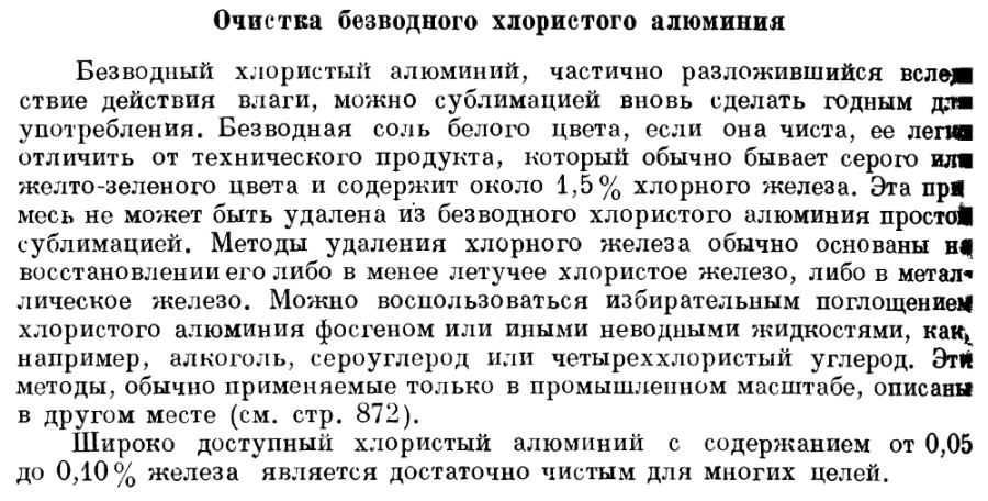

Не горюй, не всё ещё пропало. Вот что писал Ч. Томас в своей книжке "Безводный хлористый алюминий в органической химии", которая вышла в русском переводе в 1949 году:
