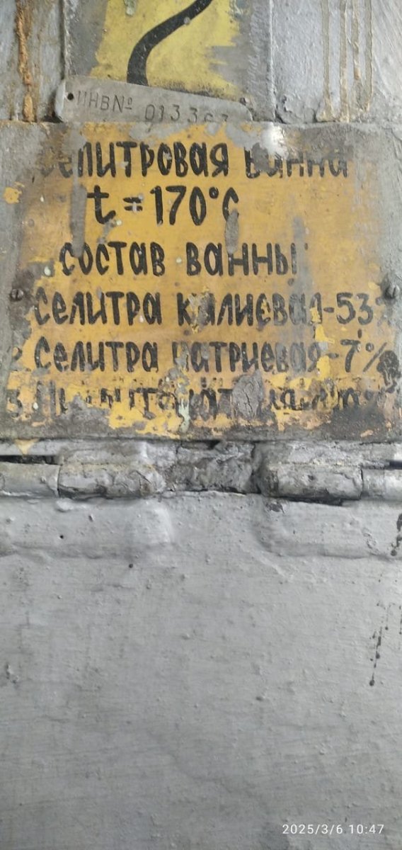

Здравствуйте, мне нужна помощь химиков. Дано:объем ванны 90х90х130см. ванна на температуру 170градусов в ней закалочный водный раствор состоящий из селитры калиевой 53%, селитры натриевой 7% и нитрит натрия 50%. Написано на табличке самой ванны из СССР. Надо сделать этот раствор. Сейчас в этой ванне есть калиевой селитры 6 мешков по 25кг плюс вода, проблема в том что не растворяется селитра в воде, очень малая часть растворилась, но при подъем температуры до 100градусов она испарилась и в ванне сейчас ком селитры. Вообщем как то так. В рабочем состоянии в ванне был раствор как вода с т-рой 170градусов, временами добавлялась вода(ведро) и алга дальше работать. На выходные выключалась застывала потом включали нагревалась часа 3-4 и снова готовый рабочий раствор. Вопрос что не так и как сделать правильно этот раствор?спасибо

А не расплав ли подразумевается? Температуры плавления каждого из этих компонентов +/- (немного) 300 оС, а в смеси - вполне может быть и 170. И, скорее всего, закалка здесь совмещена с чернением стали - она, как раз в нитрат-нитритной среде и происходит. На фоне принципиального вопроса про воду "лишние" 10% суммы компонентов - такая непринципиальная мелочь...
 Раствор используется как закалочная среда после нагрева в солиNaCl с температуры 800-870⁰С
