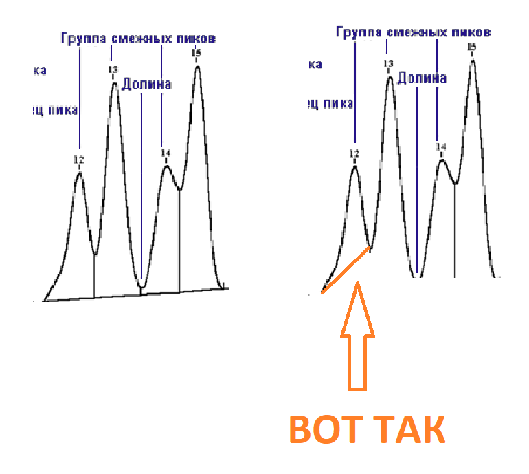

Подскажите, плиз, как правильно интегрировать пики при проведении ВЭЖХ? Просто в некоторых статьях встречается один вид интегрирования, в других - другой.
Привел пример на рисунке
Одного правильного варианта на все случаи нет. Это зависит от соотношения размеров пиков, от их симметричности, от хода базовой линии на хроматограмме холостого раствора.

Канонически правильным считается левый вариант, от базовой линии, но как уже выше отметили, есть много ситуаций, когда правый вариант оказывается лучше.
В подобной ситуации я обычно интегрирую и так и этак. Выбираю то, где СКО оказывается меньше. Важно, чтобы ко всей серии применялся один и тот же вид интегрирования.

Точность - совокупность правильности и прецизионности.
Про прецизионность вы думаете, а про правильность - нет.
Если делать ВОТ ТАК, то со вторым пиком тоже надо делать ВОТ ТАК.  В результате останется беcхозный треугольник - а под ним что?
Есть разные варианты, самый простой - базовая линия должна быть горизонтальной, а плечо отсекается вертикальной линией, как на первом рисунке.
