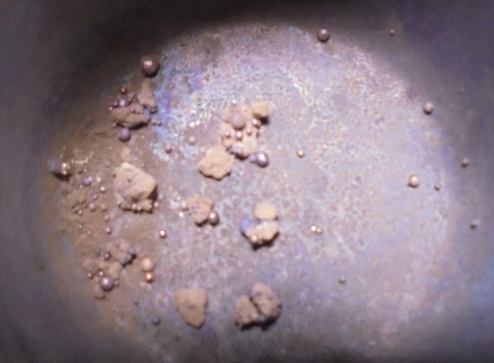

Вчера растворил медь с 10% золота. Сдуру 65% азоткой, мне в другой теме сказали что разбавить надо. В зелёном растворе мне кажутся слишком темными хлопья и порошок на дне. С вкраплениями желтыми. Или так и надо до плавки? На глаз ожидаемые 3/4 грамма могут быть. Хотя ещё кусочек не растворенный есть.
Исходное золото была цепочка жёлтая и почти белая висюлька из очень жёсткого сплава.
Блин. Промыл и темно коричневый порошок с золотистыми включениями остался. При промывке водой из под крана заметил там дофига серебра. Потом в кучу солью когда серебро отделять буду.

Подскажите кто нибудь. Высушил порошок. Темно коричневый, а не светлый как у всех. Но, ровно ожидаемые 0.75 граммов. Причем есть чешуйки и желтые. Была тоненькая цепочка и хернюшка из другого сплава. Их сплавил с медью, а потом плюнул и растворил в азотке, в которой высадил щепотку хлорного  серебра после отцеживания тяжеленного порошка. Вроде все по феншую.Кислород ещё кончился чтобы сплавить, мне за ним так просто не сходить в другой город.
А зачем для плавки зла кислород? Жаропроизводительность пропана и т.п. на уровне выше 2000 градусов. Если какая горелка не жарит нормально (хотя это редко), так это от того, что бытовые инжекционные горелки слишком много воздуха к газу подмешивают. Если сделать стехиометрию (например, прикрыв окошки забора воздуха сзади горелки), то всё пойдёт. Снизу тигель теплоизолировать керамической (каолиновой) ватой или асбестом.

А если пережечь с селитрой, промыть и потом растворять? Ме сгорит что не нужно? И не окажется ли там серебро? Хотя оксиды в воде не растворить.
В 04.04.2025 в 15:55, podlyinarod сказал:
3/4 грамма всего. Задолбаюсь мостить это. Привезу кислород и сплавлю.
  • 2 недели спустя...
С цепочкой разобрался. Привезли кислород, 3/4 грамма пыли дали жёлтый шарик 3/4 грамма весом. Не отказал себе в удовольствии куснуть его и оставить след зубов. Видимо грязь осела, поэтому темная пыль была
