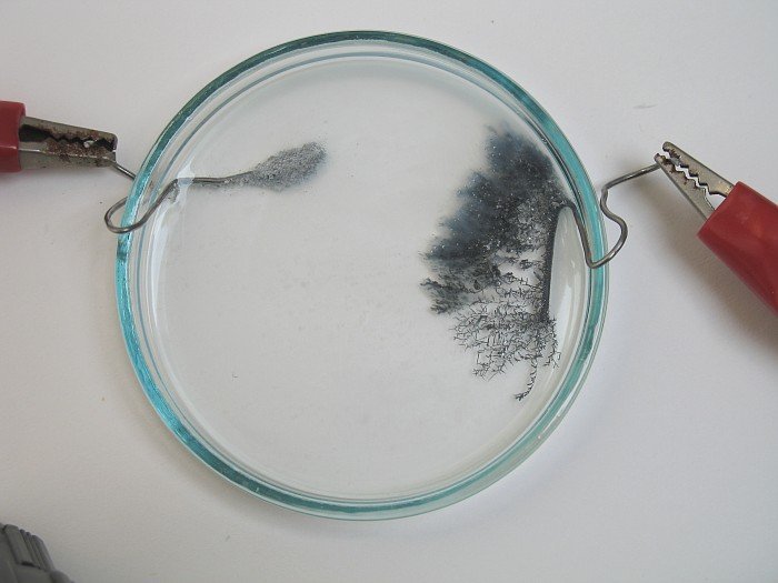

Вот так может выглядеть электролизёр, собранный из подручных материалов. Если под рукой не найдётся чашки Петри, то можно приспособить дно от пластиковой бутылки, предварительно отрезав от него бутылку. Крокодилы вообще барство - можно провода прямо к электродам примотать. Плюс батарейка. На картинке демонстрируется выращивание кристаллов свинца из нитрата свинца, подобным же образом можно производить олово из, например, хлорида, или медь из, например, сульфата.
Если нужен аппарат побольше, на ютюбе есть канал "Пирохим", автор которого регулярно конструирует электролизёры объёмом примерно с ведро.
