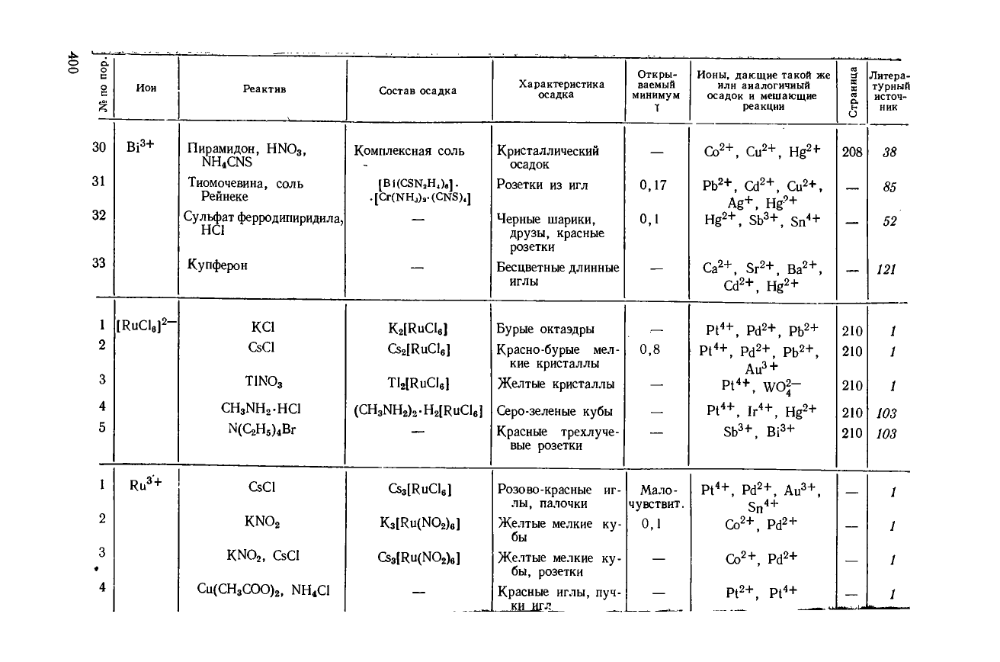

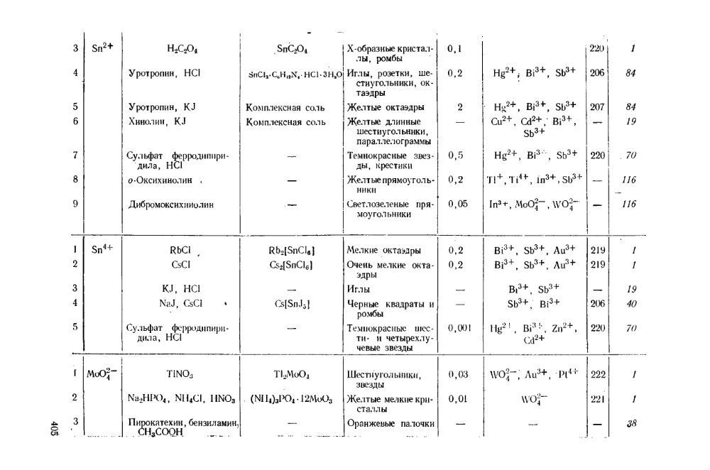

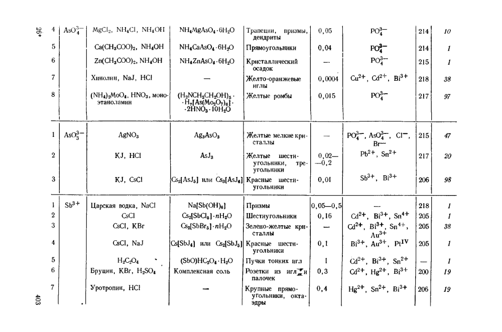

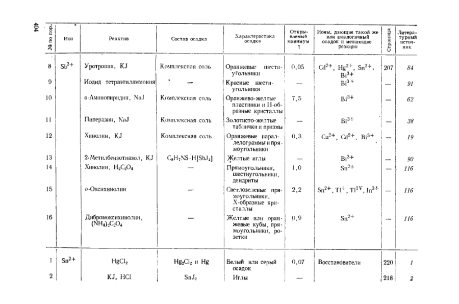

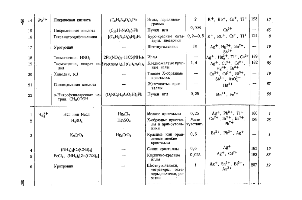

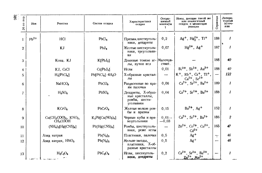

А забытый микрокристаллоскопический метод не подойдёт?
Если есть микроскоп, то можно попробовать.
Тем более, что речь идёт о микроколичествах.

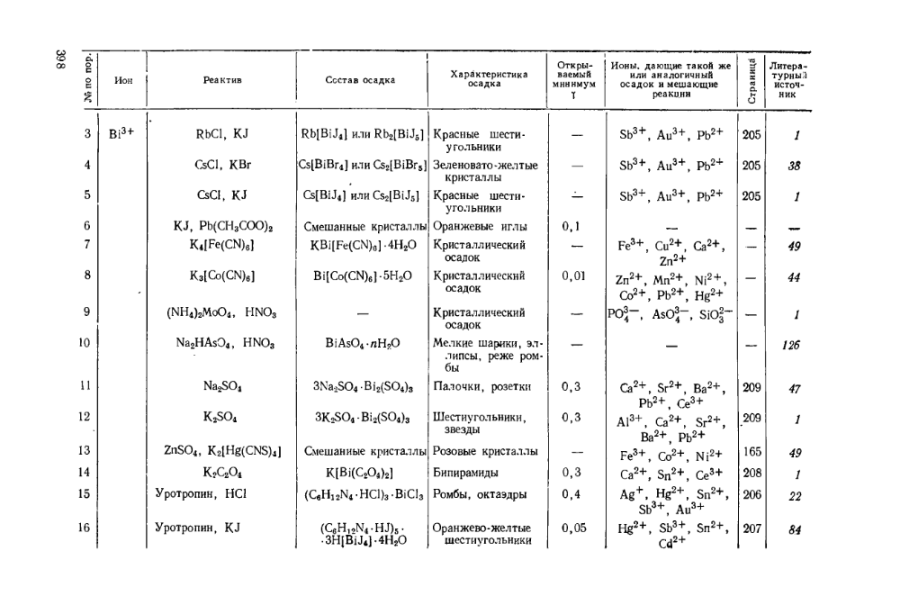

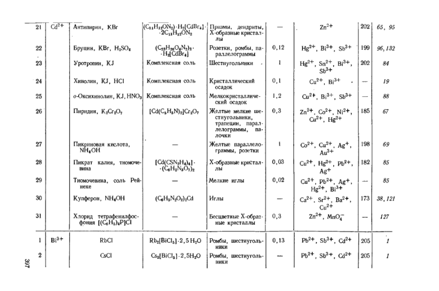

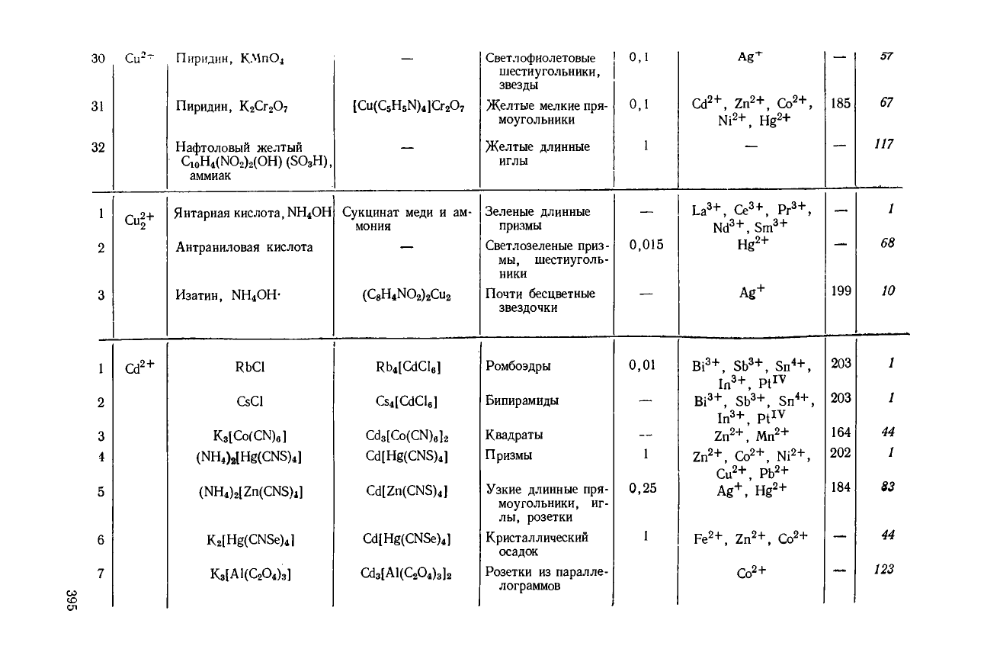

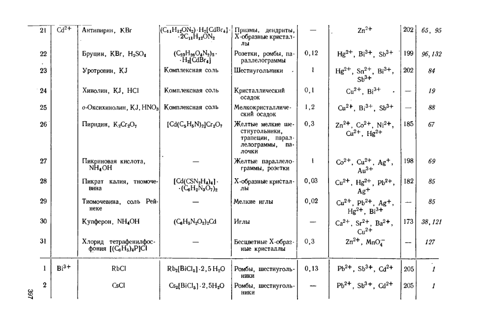

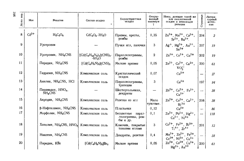

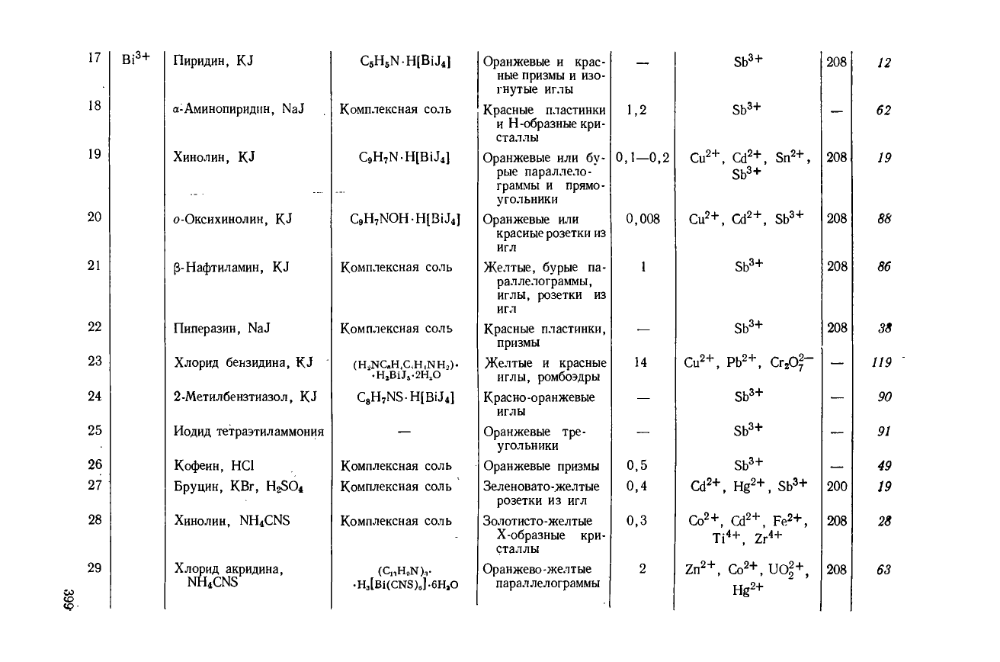

Методов микрокристаллоскопического анализа на свинец, олово, кадмий и сурьму существует много.
Ознакомьтесь с обзором этих методов (взято из книги Коренмана "Микрокристаллоскопия", 1955):
Спойлер
p0387.thumb.png.25fd9a37a6a9f5e526f07616a5ad31b2.pngp0388.thumb.png.e87c5a23a0abc5ce0457eb5145def575.pngp0396.thumb.png.209a096be8beca5aaa0825696c9cb0c7.pngp0397.thumb.png.f5cc372ef1b5633a1c1a7d47ee317102.pngp0398.thumb.png.bdc45825762e6dd3a49a4c426df9303e.pngp0399.thumb.png.d951191af0c3e56e7b90232ce2c60663.pngp0400.thumb.png.5483090965cd8ad816b345c480978a4b.pngp0401.thumb.png.295783ffcbbd6fb8ea67d13276aba4f7.pngp0404.thumb.png.5d5006e6c5c42893d96bde88952a3e47.pngp0405.thumb.png.3c3b917648539ec97d34957539232821.pngp0406.thumb.png.90066f83c2a75a30cfc49adf71a5ad75.png
Подробную информацию о каждом методе см. в упомянутой книге.
