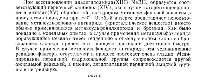

ангидрид мезиловой кислоты превращает группу -CONH2 =>  -CN
даже не хлорангидриды можно применять а просто ангидриды сульфокислот.
В 30.07.2025 в 19:53, BritishPetroleum сказал:
в тексте странно что мезилангидрид они назвали кристаллическим, я вроде помню что он жидкий..
А так, да, превращает, они написали что реакция ожидаемая потому что обычно и стандартно это делают немного мягче. берется амид и триэтиламин в метилене при нуле, и туда капается трифторуксусный ангидрид, после мешается ночь при обычной температуре. выход нитрила часто просто количественный.
В 31.07.2025 в 10:14, ash111 сказал:
