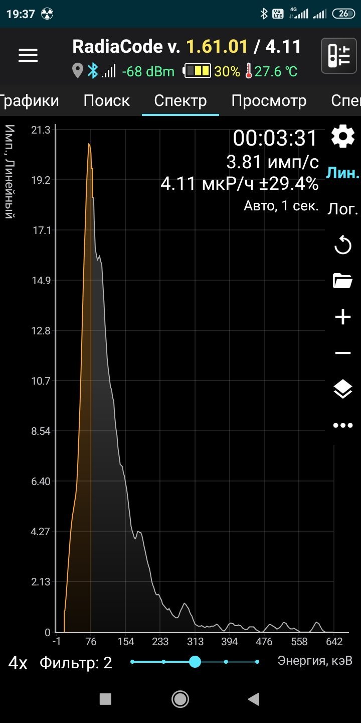

По каким причинам рентгеновский спектр естественного излучения имеет максимум 100 кэВ? Какие вещества излучают эти энергии и какой механизм этого? Если спектрометр положить в "свинцовый домик", то интенсивность уменьшается но не до конца.

Кажется это К-линии свинца (75 и 73 кэВ).
Буквально вчера читал про тритий и в книге жаловались, что почти невозможно заблокировать весь фон, так как даже специальный малоактивный свинец содержит радиоактивные примеси.

А причем тут свинец? Анализатор находился просто на столе. Металлов рядом никаких не было.

Не уверен, но возможно это переходы в металле самого анализатора.

Но вообще. насколько помню, это типичный вид γ-спектра (по крайней мере у кота, с его мелким кристаллом в 1 см3), поскольку мягкое излучение просто легче регистрируется, ибо легче поглощается кристаллом сцинтиллятора, поэтому получается такой пик на низких энергиях - более жёсткое излучение тупо проскакивает датчик, слабее на него действуя.

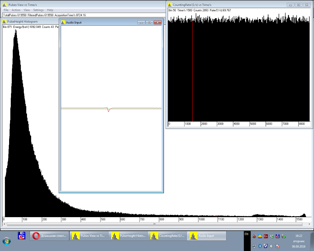

С большим кристаллом спектр естественного излучения абсолютно такой же. Вот пример, кстати из того форума что вы ссылку дали
Изменено пользователем Andrej77
В 13.07.2025 в 17:14, Andrej77 сказал:

Тепловой шум вашего детектора, этим грешат pin-диоды. Рекомендую где-то со 150кЭв просто обрезать спектр (после калибровки), не знаю как это в радиокодовском приложении делается, но наверняка есть такая функция.

Повторюсь. Если поместить прибор в "свинцовый домик" (внутри домика ещё слой меди), то естественный шум значительно уменьшаются. Т.е. получается это внешний шум.

Значительно это насколько? Кроме теплового шума рядом будет пик Комптоновского рассеивания. Но в любом случае низкие энергии нужно отсекать. Что у вас за детектор?
