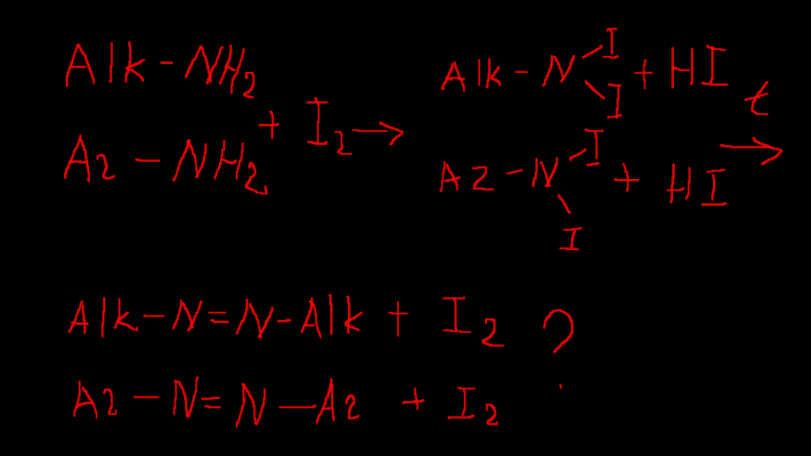

-N= связь из амидов через иод?
В 18.07.2025 в 21:59, BritishPetroleum сказал:
Интересно а NH2I можно получить?
Канешно можно. При реакции водного аммиака с йодом этот сабж однозначно присутствует в каком-то количестве.
В 18.07.2025 в 20:02, BritishPetroleum сказал:
Можно ли создать диазены через аминогруппу используя иод и нагрев?
Не, йод ароматику атакует, а чтобы он по азоту пробивал, тот азот должен быть дико кислым, как например во фталеимиде)
В 19.07.2025 в 20:34, ash111 сказал:
в смысле анилин? пара-йоданилин конечно, видимо в смеси с орто-)
Анилин до упора йодируется. Но то - анилин. А речь-то шла вроде об толуоле.
В 19.07.2025 в 21:34, ash111 сказал:
в смысле толуол.
я просто так понял что иод исключииельно любит ароматику и атакует все что имеет бензольное кольцо
В 18.07.2025 в 23:52, ash111 сказал:
В 19.07.2025 в 20:59, yatcheh сказал:
я чета засомневался, полез в литературу и пишут что до упора йодхлором оно фигачится, а так тока один раз, причем в одних и тех же условиях получается то 99% орто изомера, то 97% пара)). Трийод - только с окислителем. Вот бромируется да, три раза..
В 19.07.2025 в 21:27, BritishPetroleum сказал:
в смысле толуол.
ароматику в анилине! в том смысле что не аминогруппу а ароматический фрагмент))
попробуй еще заставь тот йод в ароматику влезть без донора😄 с донором - нормально.
В 19.07.2025 в 23:00, ash111 сказал:
понятно теперь
