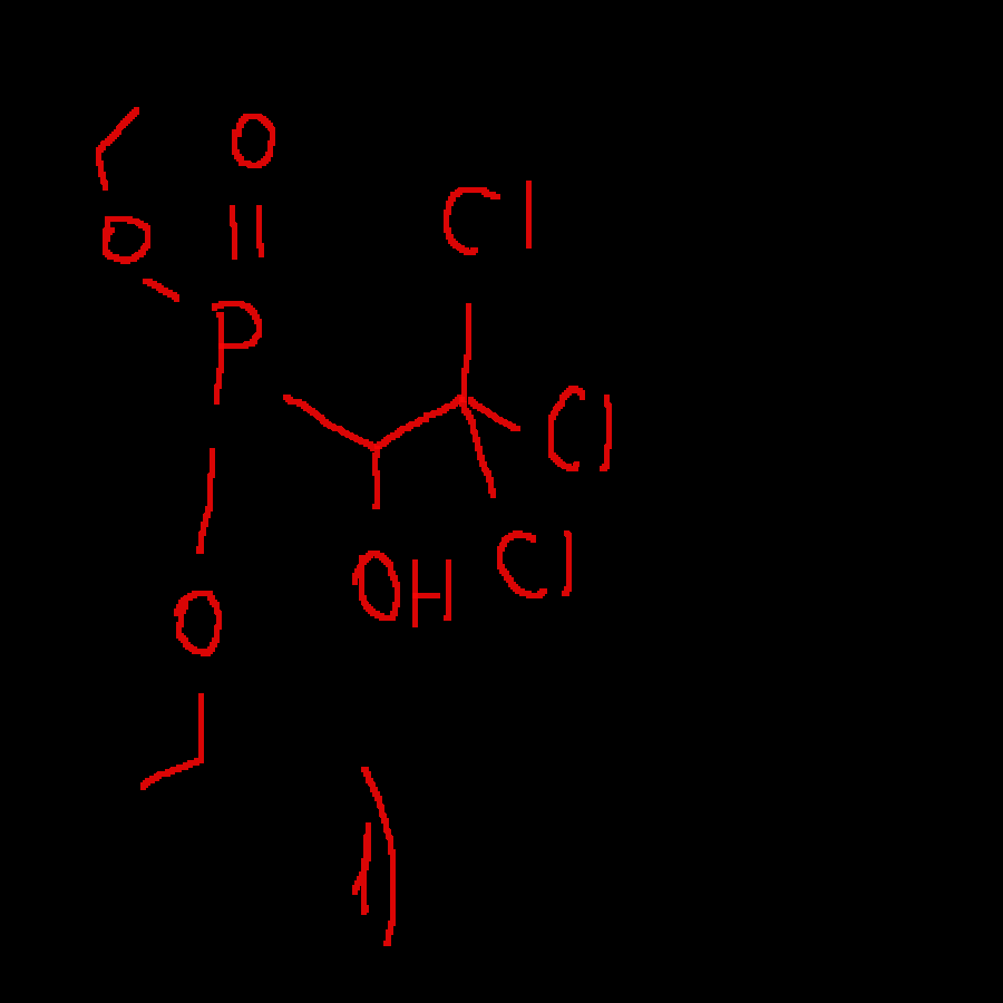

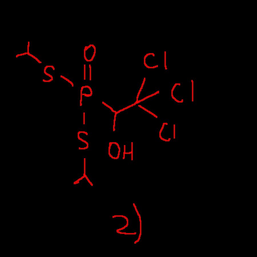

А если взять аналог дихлофоса, и вместо метильной группы взять этильную (вещество 1) или изопропильную через серу вместо кислорода (вещество 2) оно будет более менее эффективным?
Навскидку
В 21.07.2025 в 23:16, BritishPetroleum сказал:

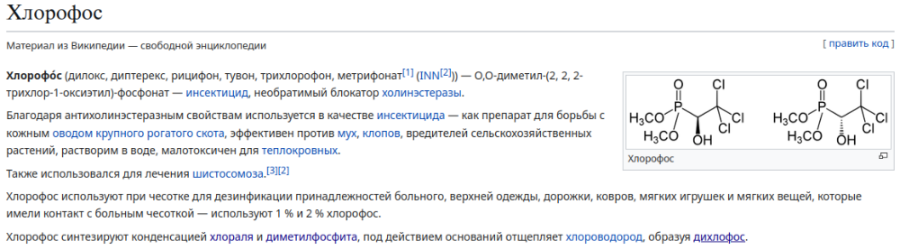

У вас то хлорофос, то дихлофос. Скорее всего ваш тиоаналог будет гидролизоваться до изопропилмеркаптана и скорее всего его эффективность будет значительно ниже исходного хлорофоса. Можно поискать. В процессе поиска пестицидов и химоружия перебрали почти все простые ФОС.
