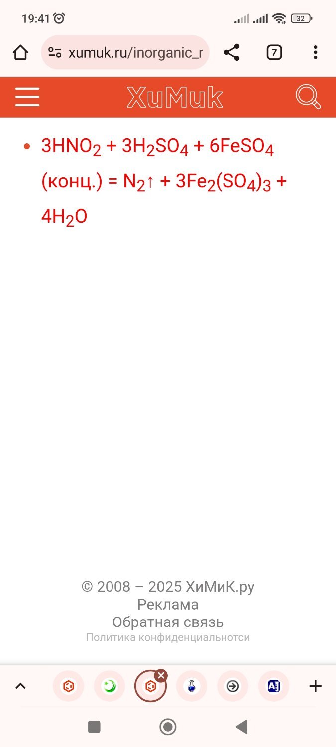

Неожиданно, но
https://xumuk.ru/inorganic_reactions/-/b6c4b4d4

В 07.08.2025 в 19:42, dmr сказал:
А, так это Лидин-Молочко, знаменитый справочник по неорганическим реакциям... Хоть бы  коэффициенты правильно расставляли ради приличия (перед HNO2 должна стоять двоечка). Но всё это чепуха, я считаю.

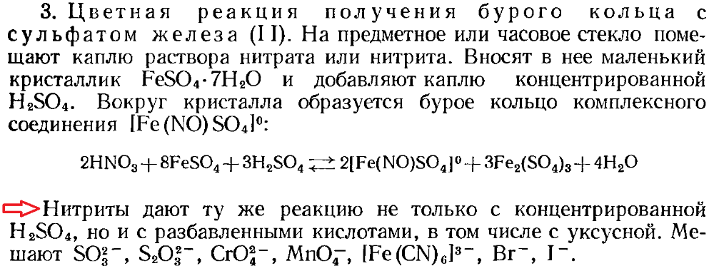

На самом деле это одна из стадий качественной аналитической реакции на нитриты, которая протекает следующим образом:
1. 2NaNO2 + H2SO4 --> 2HNO2 + Na2SO4
2. 2НNО2 + 2FеSО4 + H2SO4 --> 2NО + Fе2(SО4)З + 2Н2О
3. 2NO + 2FeSO4 --> 2[Fе(NО)SО4]
Суммарно: 2NaNО2 + 4FеSО4 + 2H2SO4 --> 2[Fе(NО)SО4] + Fе2(SО4)З + Na2SO4 + 2Н2О
Аналогично, но с бóльшим трудом эта реакция протекает с нитратами. Вот как проводят эту реакцию на практике:
Спойлер
В разных источниках формулу комплекса FeSO4 с NO записывают по-разному. Этот фрагмент я выстриг из книги Шемякина "Аналитическая химия" (1973), а например, в пособии Кузнецовой и Хмелёва реакция образования этого комплекса записана следующим образом: [Fe(H2O)6]SO4 + NO --> [Fе(H2O)5(NО)]SО4 + H2O. Но это не имеет принципиального значения для общего понимания сути процесса. Кстати, в этом пособии приводится и реакция 2НNО2 + 2FеSО4 + H2SO4 --> 2NО + Fе2(SО4)З + 2Н2О.

  • Отлично! 2
В 07.08.2025 в 23:29, grau сказал:
  Показать контент
