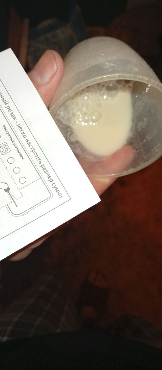

 На вб  жена купила мел, для восполнения кальция,  название Сливки.
 Мел указан как пищевой, на странице продавца состав только  мел; кальций.
В упаковке мел лежит в виде брусочков ровной цилиндрической формы, похожих на школьный мел, только побольше.
 Что у меня вызвало сомнения в его натуральности,тк его либо должны были вырезать из меловой породы , что было бы  затратно, либо прессовать, с какими то связующими.
 Из реактивов у меня есть соляная кислота, я как то пробовал растворить в ней натуральный мел, была реакция в виде небольших пузырьков, в конце которой оставался прозрачный раствор, хлорида кальция.

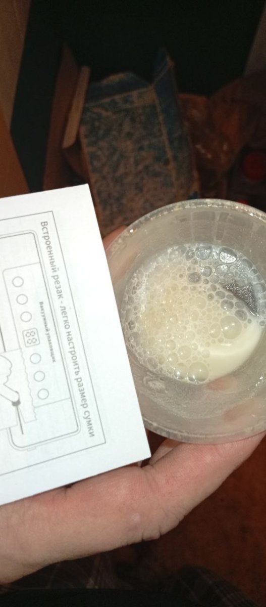

  Так же я поступил и с этим мелом, пошли большие пузыри , которые долго не спадали, в конце раствор был мутный. Конец реакции я снял на фото и прикрепил.
 Такую же реакцию я наблюдал со школьным мелом.
 Что по вашему это могут быть за добавки, стоит ли его употреблять?photo_2025-10-07_15-41-05(2).thumb.jpg.993c9487de9ee99caf825915babce9f6.jpgphoto_2025-10-07_15-41-05.thumb.jpg.71d85cdfb82d7e059728b018ca8371b4.jpg

Очень походит на школьный мел, который делается из карбоната кальция наполовину с гипсом.
Чистый карбонат кальция растворяется в соляной кислоте без остатка.

В 07.10.2025 в 16:54, Митя39 сказал:
а грязная пенка, это реакция гипса?
Гипс в кислоте не растворяется и плавает осадком. Окомя него в примесях, вероятно, глина. Этот "мел" не является вырезанным куском горной породы, это некий прессованный замес.
Есть мел, с точки зрения получения кальция, субоптимально, так как кальций из него практически не усваивается, кроме того кальция обычно и так полно в воде которую вы пьете, ну а основным его истоком являются продукты животного происхождения, не только молочка, но и мясо, рыба, кроме того крупы. Здоровому человеку чтоб заработать дефицит кальция нужно пить дистиллированную воду и писаться одним шлифованным рисом.
