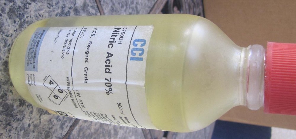

В 06.11.2025 в 01:19, Arkadiy сказал:
Не парьтесь, и перелейте в другую тару
Да я-то перелью, просто непонятно... Оно, кстати, если то таки плёнка виновата, и переливать не надо, просто ту плёнку снять и помыть бутылки снаружи.
Что плёнка овно, это как-то сомнительно -- она была НЕМНОГО липкая с самого начала, как только та кислота приехала от производителя. Не сильно, но заметно. Причём на двух разных бутылках одинаково. При этом точно такая же плёнка на многочисленных ёмкостях с другими реактивами держится многие годы и всё как новая. Даже на знаменитой своей убегательной способностью соляной кислоте.
Вообще, заводская упаковка нередко не то чтобы неадекватна, а просто чуть ли не преступна... Я до сих пор помню 2.5-галонные бочонки с диэтиловым эфиром, металлические но с Rieke Flexspout (не знаю как по-русски, такой тонкий полиэтилен с гармошкой, складывающийся внутрь, вот такой:  https://www.thecarycompany.com/crimp-on-spout-26wrvv ). Из тех spout'ов эфир сифонил просто фонтаном, за несколько дней в пути (только по земле, через всю страну) из них убежало около 10% содержимого. Зимой, когда вокруг и в перевозившем их траке было холодно. Летом бы было ещё хуже. Оно было просто жутко смотреть как из тех свежедоставленных бочонков, только-только от производителя, через те горловины (закрытые и ещё девственные) поднимается фонтан паров эфира и течёт вниз... То просто чудо, что тот трак не взорвался и не загорелся в дороге. Пришлось сразу же разливать по стеклянным бутылкам.
В 06.11.2025 в 21:48, ksilabs сказал:
Вообще ничего делать не надо. Если у ввас нету особых требований к эстетике реактивов. :)  Пусть пленка пожелтела и изменилась - она не вредит, а полезна быть может.
В 09.11.2025 в 02:41, podlyinarod сказал:
Отпугнёт желающих слить втихаря себе немного азотки.
В 05.11.2025 в 20:05, ksilabs сказал:

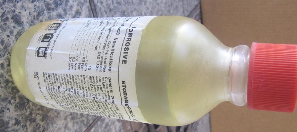

Это НЕ пробка. В обоих бутылках пробки в полном порядке. Более того, если бы это была пробка, то это никак не объясняет повреждения плёнки на ДНЕ бутылок. Оно мало того, что туда не так просто парам добраться, так ещё и стало герметично отрезанным от окружения после того, как та плёнка поплыла -- дно у бутылок вогнуто внутрь и оно и сразу не так чтобы было открыто, а когда плёнка поплыла, то тот купол под бутылкой оказался отрезан вообще, изолированный той липкой плёнкой.
В шкафу, кроме той азотки, на той же полке рядом с ней есть и другие бутылки такого же типа, с плёнкой. На них никаких следов воздействия чего-либо, всё как новое. Одна, с соляной кислотой в такого же типа бутылке только галонной и коричневого стекла, вообще просто практически впритык к той азотке и на ней никаких следов, плёнка как новая.
Оно, кстати, с самого начала было НЕМНОГО липкое, сразу после покупки, совершенно свежее. Процесс небыстрый, до такого состояния ему потребовалось несколько лет. Сразу после покупки, кстати, она была абсолютно прозрачная аки слеза костомолки, никакой желтизны.
Точно то же с бутылкой в 2.5литра, такой же бесцветной и от той же фирмы. Может даже из одной партии, не проверял.
Видно что азотка окисла воздухом, она стоит поколениями с замотанной пробкой изолентой и не желтеет.
Солянка летит сильно через любую пробку, азотка не так.
