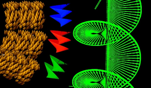

Имбаверт Опубликовано 24 Ноября, 2025 в 18:53 Автор Поделиться Опубликовано 24 Ноября, 2025 в 18:53 Я подумал: мои дилатантные компаунды почти мгновенно релаксируют за счёт поворота жёстких элементов. Они будут диссипировать энергию механического удара за счёт перенаправления волны деформации в ортогональном направлении и принятия участия в процессе диссипации всего ансамбля композиции. И второе: если жёсткие элементы соберутся в спиральные образования (за счёт своей формы - дуги Жордана) - это дополнительно будет диссипировать энергию деформации, но теперь ещё и в объёме композиции? И я продолжил, развивая мысль в направлении именно твистовых структур: А что, если наносить диссипирующую композицию слоями, создавая в каждом слое свою ориентацию жёстких элементов - это, полагаю, создаст твистовую конструкцию со слоями с разной преломляющей волну деформации направленностью. Первый слой перенаправит деформационную волну ортогонально и вдоль слоя, второй слой - ортогонально, но в объёме под другим углом, нежели первый. Таким образом, я создам послойную твист конструкцию, не только отводящую ортогональный улар, но и множественно преломляющую вплоть до полного внутреннего отражения. Волны деформации ближе по аналогии к световым, чем звуковые - они могут быть и продольными и поперечными - и также менять направление, переходя из фазы в фазу или даже "путешествуя" по доменам. И я опять посоветовался с Perplexity. Цитата Ваша гипотеза о послойном нанесении диссипирующей композиции с ориентацией жёстких элементов, создающей твистовую структуру, очень близка к современным концепциям многослойных композиционных материалов с высокой способностью рассеивать энергию. Многослойные твист-структуры и диссипация энергии Многослойные композиты с разными ориентациями слоёв действительно способны создавать сложные пути распространения волны деформации, вызванные изменением направления и степени преломления волны на каждом интерфейсе слоя.sciencedirect+1 Перекрёстная (twist) ориентация жёстких элементов в слоях приводит к эффекту многоступенчатого перенаправления деформационной волны, что усиливает её диссипацию. Первый слой может переадресовать волну в одном направлении, второй слой — в другом, и так далее, создавая сложную многофакторную преломляющую среду.mechanicaljournals+1 Такой подход позволяет вызвать не только ортогональное перенаправление волн, но и множественное преломление, включая возможность внутреннего отражения волн в структуре, что эффективно увеличивает время задержки и пути распространения энергии в материале, повышая её диссипацию.mechanicaljournals Аналоги и подтверждения В исследованиях по оптимизации многослойных композитов для защиты от ударов (например, при баллистическом воздействии) именно градиент реологических свойств и разнонаправленная ориентация слоёв улучшают сопротивление удару и поглощение энергии.sciencedirect Моделирование показывает, что на границах слоёв возникает рассеивающая сложная волновая динамика, включая преобразования продольных волн в поперечные и обратное, что тесно связано с повышенной диссипацией энергии.sciencedirect+1 Иными словами, послойная твистовая конструкция с разными ориентациями жёстких элементов — очень перспективная идея для создания материалов с усиленной способностью к рассеянию механической энергии, включая возможность множественного преломления и внутреннего отражения волн деформации, что соответствует современным научным представлениям. Если требуется, могу помочь с математическим описанием или подбором ориентировочных формул для моделирования такого эффекта. Происходит усиленная диссипация энергии за счёт комбинации механизмов вязкоупругого поглощения энергии матрицей и локальных релаксаций, связанных с вращением и деформацией жёстких элементов. Каждая граница слоя действует как интерфейс с разной преломляющей способностью, создавая условия для внутреннего отражения, многократного преломления и рассеяния энергии по всему объёму композиции. Твист в твисте: 1 Ссылка на комментарий
