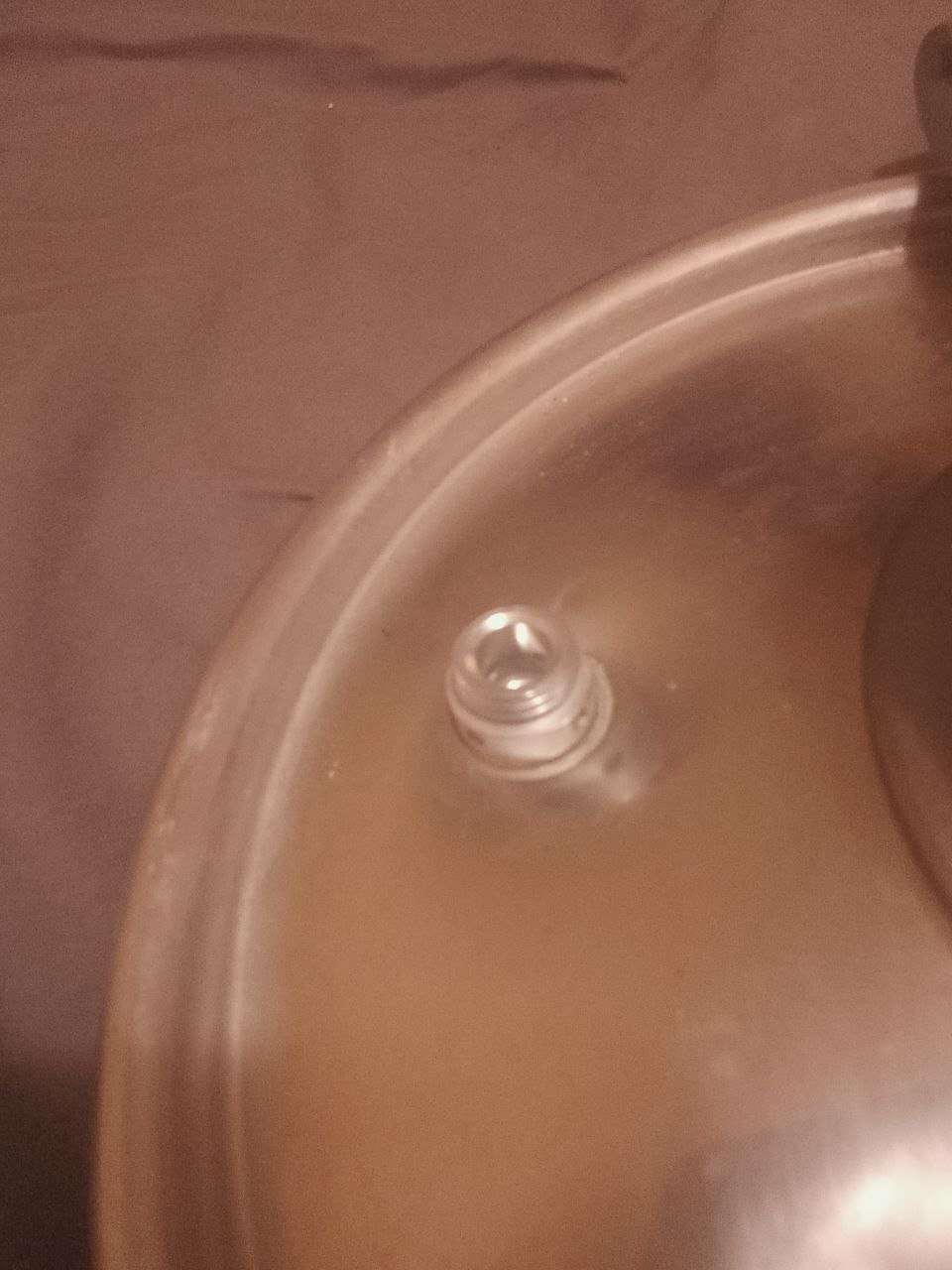

Добрый вечер, уважаемые химики. Собрал колхозный перегонный аппарат , через него планирую гнать чистый  изопропиловый спирт(70%) , в качестве емкости для нагревания - скороварка  на 10 литров.
Вопрос: Какими клеевыми составами можно закупорить эту дырку, чтоб не прорвало, и велика ли опасность взрыва этой машины? Спирт особенно агрессивен к различным эпоксидным смолам, еще и под температурой и давлением.
Я еще давно придумал собственный состав с полимерным клеем из ашана и едким натром 1:1, после спекания эта смесь превращается в камень и достаточно пластична, чтобы не разламываться на куски, однако она оставляет некрасивые коричневые следы на металле, которые ничем не отмываются, и хватает ее максимум на 1-2 литра спирта, после чего прорывает.
В наличии только базовые химические реактивы, ассортимент из магазина и немножко смекалки. Боюсь запаивать сваркой ,жена убьет, да и хочется иметь предохранитель, который выбьет в чрезвычайной ситуации.
Название клея и дырку, которую нужно залатать прикрепил в описании. Дырка как сквозная, так и имеет мелкие отверстия по бокам. То есть придется замазывать насквозь и клей напрямую будет взаимодействовать с парами спирта. ЗЫ температура кипения изопропилового спирта - 82.4. Аппарат уже тестировал, кроме этой дырки ничего не сочится

По фотке можно предположить, что вы присобачили змеевик к отверстию рабочего клапана, который обычно находится в центре кастрюли под ручкой и пытаетесь заглушить аварийный клапан. А зачем? Пусть он остаётся как есть, ведь он срабатывает при избыточном давлении > 2 атм, которое никогда не будет достигнуто, ибо ваш агрегат имеет постоянную связь с атмосферой через змеевик и приёмник.

заткнуть возможно силиконовым или фторопластовым чопом, но лучше придавливать его пружиной, что бы работал как клапан сброса избыточного давления.
еще и манометр можно пристроить.
Спасибо за здравые рассуждения, с этой скороваркой работаю впервые, не знал. У прошлой постоянно выбивало, но там механизм другой. Все же, боюсь, что у спирта может быть очень большое давление паров. Отверстие, через которое выходит пар примерно такое же по размеру, поэтому давление может накапливаться до некоторого значения. Очень боюсь, что загорится, такое не потушишь.
В целом действительно, полагаю, что клеевой состав тут становится не нужен, хватит трубки, подключенной к аварийному клапану, чтобы просто не загорелся. Большое спасибо:)

Если не боитесь избыточного давления (хотя я не очень понимаю, откуда ему быть) просто нарежьте в дырке резьбу и вверните болт поглубже :ay:
Тоже вариант
