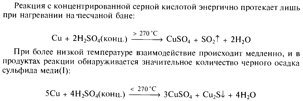

А на сайте серьёзных или не очень серьёзных вузов приведено аж целых три реакции меди с конц. серной кислотой, из которых только вторая не вызывает вопросов; она штампуется во всех учебниках. Глянул ещё у Третьякова, он пишет вот что:
В общем, кто в лес, кто по дрова.
