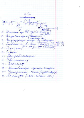

REA_99 Опубликовано 16 Сентября, 2013 в 17:38 Поделиться Опубликовано 16 Сентября, 2013 в 17:38 Хочу попробовать сделать спектроскоп. Но возник ряд вопросов: 1)Что и где взять в качестве источника непрерывного излучения с длинам волн примерно от 10 до 700 нм ( желательно, чтобы это было не пламя, а лампа какая-нибудь)? 2)Можно ли кварцевой призмой разделить это непрерывное излучение так, чтобы присутствовали все спектры (10-700 нм)? Если нет, то чем и где это взять? 3)Т.к. воздух поглощает УФ, необходим вакуум или инертная среда. Где взять газ для такой инертной среды? 4)Что можно использовать в качестве детектора? Можно ли использовать фотоэлемент из телевизора (который принимает сигнал от пульта), подключенный к мультиметру ? Если большая часть того, что я написал бред, подскажите хорошую схему, как сделать спектроскоп (главное подробную). Ссылка на комментарий

REA_99 Опубликовано 16 Сентября, 2013 в 18:10 Поделиться Опубликовано 16 Сентября, 2013 в 18:10 Вот! Не спектроскоп, а целый спектрометр, причем проще и можно работать с инфракрасным спектром. Спасибо, но мне веб-камера не совсем подходит, т.к. воздух поглощает УФ, а мне необходимо работать преимущественно в нем. К тому же,насколько я понял, данным прибором сложно анализировать состав вещества. Вот набросок моей схемы: Ссылка на комментарий
St2Ra3nn8ik Опубликовано 16 Сентября, 2013 в 18:25 Поделиться Опубликовано 16 Сентября, 2013 в 18:25 (изменено) 10-180 нм это вакуумный УФ, для него не подойдет даже кварцевая призма, тут нужна отражательная металлическая дифракционная решетка. В приборе должен быть глубокий вакуум, т.к. жесткий УФ на 10 нм будет поглощаться любыми газами (инертными тоже; даже гелий не подойдет). Фотоэлемент от телевизора не пойдет, поскольку он сделан на ИК диапазон (800-1100 нм), и в нем есть светофильтр, пропускающий только ИК свет. Изменено 16 Сентября, 2013 в 18:42 пользователем St2Ra3nn8ik Ссылка на комментарий
REA_99 Опубликовано 17 Сентября, 2013 в 04:08 Поделиться Опубликовано 17 Сентября, 2013 в 04:08 10-180 нм это вакуумный УФ, для него не подойдет даже кварцевая призма, тут нужна отражательная металлическая дифракционная решетка. В приборе должен быть глубокий вакуум, т.к. жесткий УФ на 10 нм будет поглощаться любыми газами (инертными тоже; даже гелий не подойдет). Фотоэлемент от телевизора не пойдет, поскольку он сделан на ИК диапазон (800-1100 нм), и в нем есть светофильтр, пропускающий только ИК свет. Спасибо. А в каком диапазоне вакуум не нужен, а можно обойтись ДЕШЕВОЙ инертной средой (...аргон, азот...)? И где взять металлическую дифракционную решетку? Какой детектор лучше использовать? Ссылка на комментарий
aversun Опубликовано 17 Сентября, 2013 в 06:35 Поделиться Опубликовано 17 Сентября, 2013 в 06:35 (изменено) Спасибо. А в каком диапазоне вакуум не нужен, а можно обойтись ДЕШЕВОЙ инертной средой (...аргон, азот...)? А причем здесь инертная среда, на степень поглощения играет только Z (средний заряд ядра) и плотность. Решетку можно только купить. В качестве детектора обычно используется разные ФЭУ. http://www.solartii....ng_detector.htm Изменено 17 Сентября, 2013 в 06:38 пользователем aversun Ссылка на комментарий
