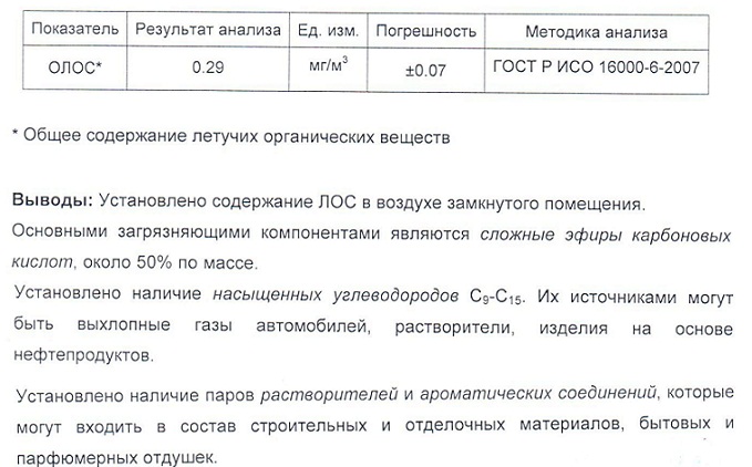

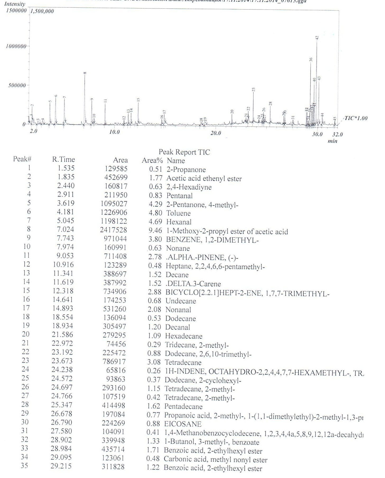

Если я правильно понимаю, то пинен в совокупности со сложными эфирами может вызывать раздражение слизистых и першение.
Остальное похоже на обычные моющие и чистящие средства.
Может коллеги что-то еще увидят.

Евроремонт - классика жанра. Чтобы в моей комнате таких органических загрязнителей намерять, надо для начала всё пластмассою обшить. Обои везде ободрал к чертям и покрасил всё белой водоэмульсионкой. На пол плитку. Живу и дышу теперь только окисью цинка и цементной пылью.
Шкафы из ДСП тоже все выбросил, заменил металлическими (у них полки не прогибаются от веса гантель). :ay:

Белизна только выявила органику, хлорировав её и превратив в слезоточку. Это никогда не выветрится. Как может выветриться Поли Винил Хлорид, например? Если он постоянно медленно распадается на винилхлорид и отравляет воздух.
