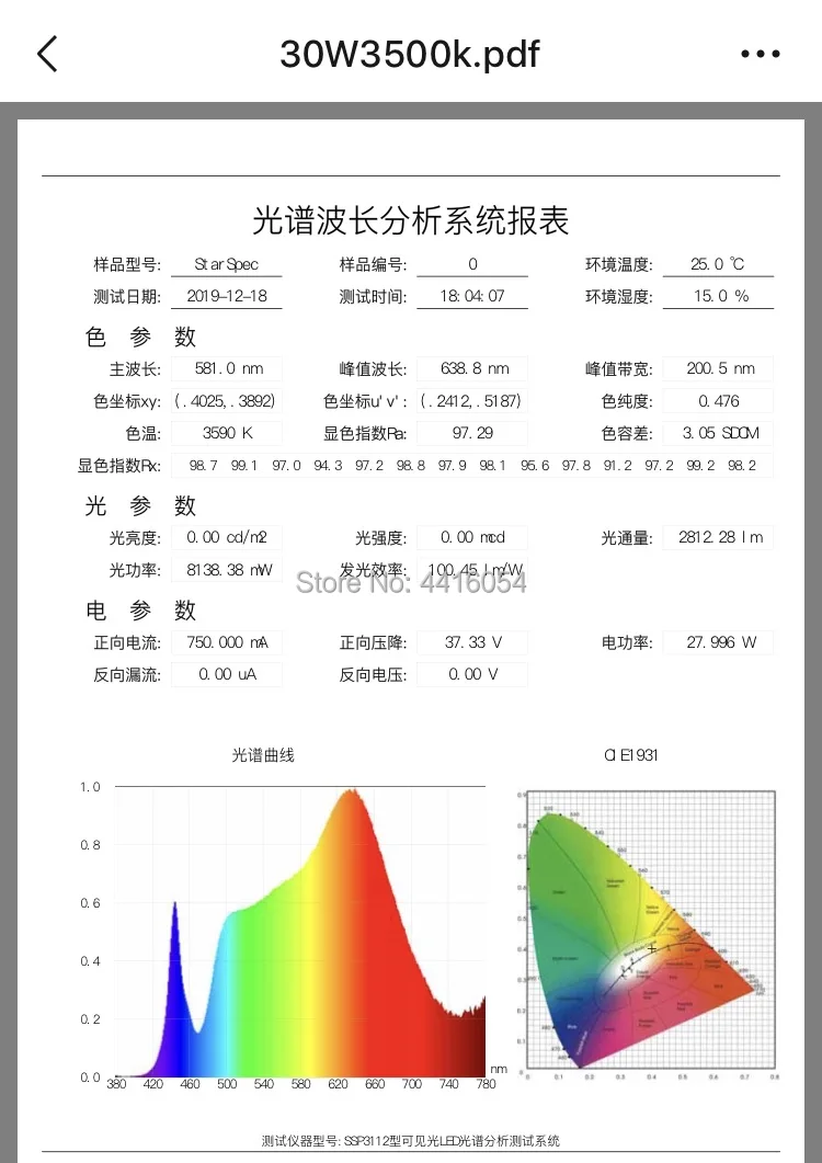

светодиоды "циан-блю 480 нм" у этого продавца, на глаз через ДВД-болванку спектр сравнил с рядом стоящим на макетке обычным белым - все отлично https://aliexpress.ru/item/4001330821878.html
Может кому пригодится - конкретно эти не засвечивают фоторезист Ordyl alpha, можно сделать лампу на глаз близкого к белому света для комфортабельной работы с ним. Дневной свет даже в пасмурную погоду через трехслойный стеклопакет засвечивает довольно шустро, обычные светодиодные лампы с 465 нм кристаллами не так быстро, но тоже.
Сейчас у мну для этих целей светильник из 4х 3 Вт светика "циан"-поддельных, которые с кристаллом 445 и люминофором, плюс два 3 Вт красных 650, все это закрыто светофильтром - кусок зеленой флуоресцентной линейки пластиковой и поверх линейки матовое "стекло" от светодиодной лампы. На глаз цвет зеленоватый, но зрение быстро выставляет нужный баланс белого, и работать вполне комфортно. Линейка вот такая, 445 глушит почти полностью, 500 зелено-голубой и длиннее пропускает.
Линейка NEON Cristal 30 см.
  • Facepalm 1
Специально приходил в канцелярский магазин с батарейкой и синим светодиодиком - пропускание смотреть, выбрал нужной толщины и цвета, я ж на выдумки хитер:ag:  Купил на всяк случай три штуки, вдруг по дороге гопники отпиздят или сам убьюсь на скользком снего-леде, правильно говорить "льду", в итоге ни одна из трех линеек в процессе доставки самовывозом не пострадала:ds:
  • Facepalm 1
Еще чем интересны светики "циан-блю 480 нм" - они заполнят ту часть спектра, которая отсутствует у обычных светодиодов для освещения. Берем на старом добром Алике вот такое чудо:
  • Facepalm 1
Продается вот здесь https://aliexpress.ru/item/4000393264115.html
"Цианами" затыкаем дыру в спектре, все под общее матовое стекло, и профит - вечная лампа с очень близким к нормальному для зрения спектру. Это гораздо дешевле настоящих "санлайков" (современные светодиоды для освещения с афигенно хорошим спектром). Настоящие санлайки с кристаллами накачки 380 нм и качественными люминофорами стоят примерно в разы дороже: https://aliexpress.ru/item/32932268934.html
  • Facepalm 1
Настоящие санлайки в настольную лампу годны, мне электронику паять, детям уроки делать.  Для потолочного освещения обычные улучшенные + цианы - само то по цене и качеству:bf:
  • Facepalm 1
