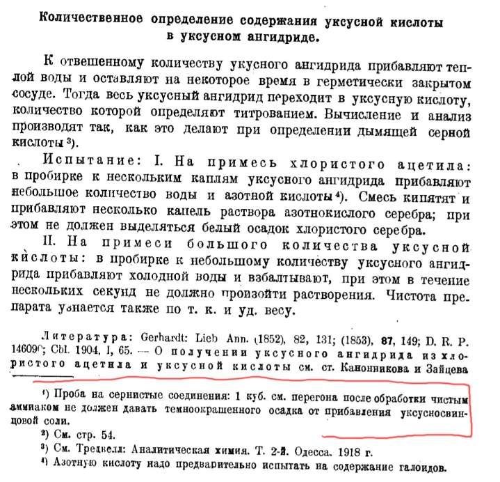

 В старой книге встретил такую рекомендацию (см. скрин).
Screenshot_20250408_211013_ReadEra_copy_719x692.jpg.8915e4b16af348a94e0b44a83f99f203.jpg
 Подскажите как реализовать. Обработать аммиаком,  сколько его пропускать через 1 см.куб. ангидрида? Сколько добавлять ацетата свинца к этому объёму? И ключевой вопрос- чувствительность такой качественной реакции на сернистые соединения?

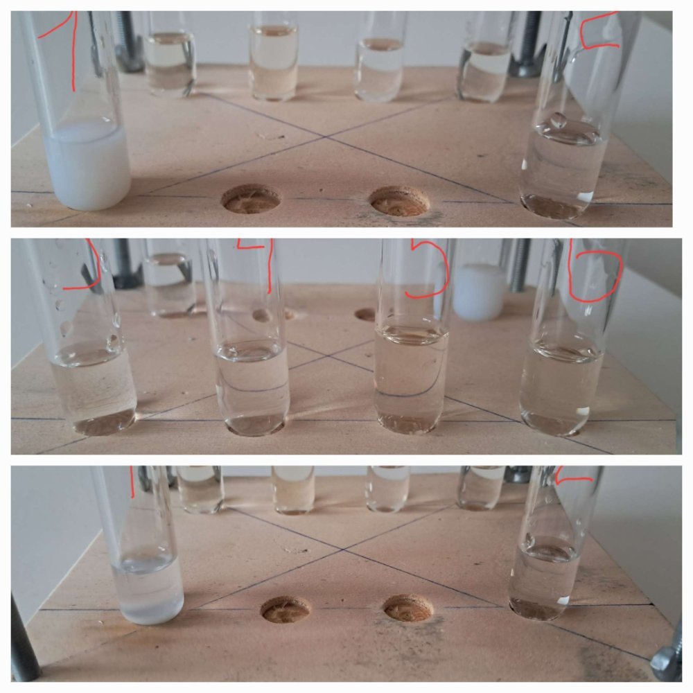

Всё же решил провести пробу на обум.  Качественное определение сернистых соединений в ангидриде я выложил в предыдущем посте.
 Кратко. Обработать аммиаком уксусный ангидрид,  затем прибавить ацетат свинца.
 Аммиак получен из аммиачной воды, пропущен через дистиллированную воду и гранулированную щелочь.
 В пробирках:
1 - ангидрид получен в лаборатории. Добавлен ацетат свинца.
2 - заводской ангидрид. Добавлен ацетат свинца.
3,4 - заводской ангидрид, обработан аммиаком, добавлен ацетат свинца.
5,6 - лабораторный ангидрид,  обработан аммиаком, добавлен ацетат свинца.
Налито в пробирки по 2 мл ангидрида, навеска ацетата свинца 1мг.
 Аммиак пропускали 60 сек., кроме пробирки 5. Там замешкали и передержали. Наблюдалось сильное разогревание. Раствор в 5,6 приобрёл желтоватый оттенок. В 1 появилась муть, впоследствии выпал осадок. 2 - без изменений, ацетат свинца не растворился.
 3,4,5,6 - содержимое приобрело вязкий характер.
 Согласно вышеизложенного должен был в 5,6 появиться тёмный осадок, который не наблюдался.
Ангидрид в лаборатории получен из смеси ацетата натрия, серы с последующим хлорированием и отгонкой продукта.
 В 3,4,5,6 - мне кажется смесь ацетамида, ацетата аммония и уксусной кислоты. В 1,5,6 ( ангидрид лабораторный) есть какие-то примеси.
 Какие будут соображения?
 Заранее спасибо.

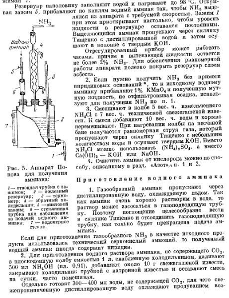

Товарищ майор, для чего потребовалось пропускать влажный аммиак через дистиллированную воду? Он недостаточно влажный?
Доброго дня.
 Да будет вам !
 Встречный вопрос не по теме. Сколько аммиака растворится в воде нагретой до 90-95 градусов?
 Взято из Карякина, вот скрин.
Screenshot_20250425_152145_ReadEra_copy_461x600.jpg.0b91eed53f3415733d6f3431959bd93b.jpg
 Будьте вежливы, бывает много несостыковок, но всё же...
Придраться можно и к профессору. Разъясните, что предположительно происходит.
