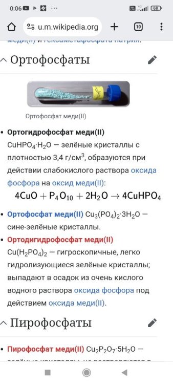

Да не фосфат кальция это слишком инертное вещество. Тут надо действительно исходить либо из фосфина, фосфида какого-нибудь, или фосфата меди. Кстати в Википедии бред написан что фосыат меди выпадет в осадок действием ортофосфорной на раствор купороса. Надо получать Cu2P2O7 реакцией оксида меди и ортофосфорной и его хлорировать в присутствии угля
Cu2P2O7 + C> Cu + CuP2 + 7CO + Cl2 > 2CuCl + 2PCl5(3)
Вот вообще кто этот бред пишет, какой раствор оксида фосфора?
