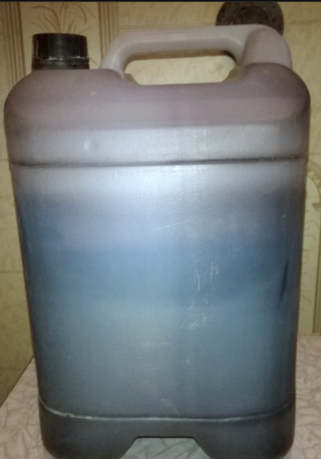

подьедает полипропиленовую канистру
Да, кушает.
Но это не так критично. Канистра вполне себе держится, просто понемногу желтеет, да и сама серка грязнеет по цвету и загрязняется химически.
Чистится довольно просто - азоткой и пергидролем.
Полиэтилен высокого давления тоже для хранения годится, в нём же серку обычно и продают (у нас).
Там тоже гарантийный срок 2 или 3 года написан.
Скажем это такой "перестраховочный срок".
Хранить дольше можно, дно не выпадет, не протечёт, если бутылка толстая.
Хотя если лет 5-10 держать, наверное и кислота почернеет, и бутылка совсем покоричневеет.
